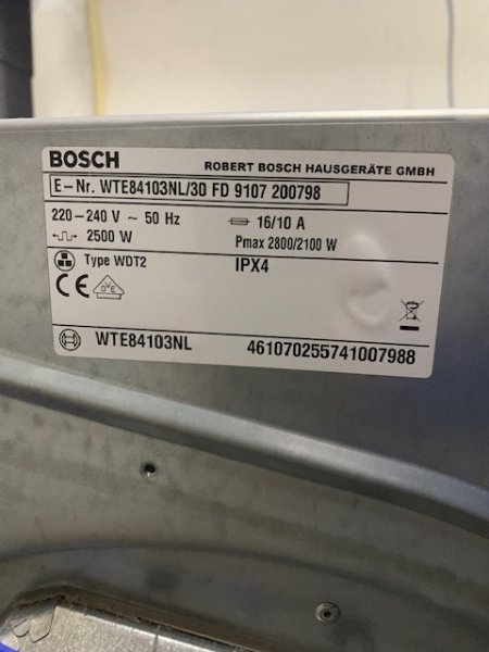

Ik heb een Bosch WTE84103NL/30 droger die het niet meer goed doet.

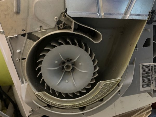

- schoepen gereinigd

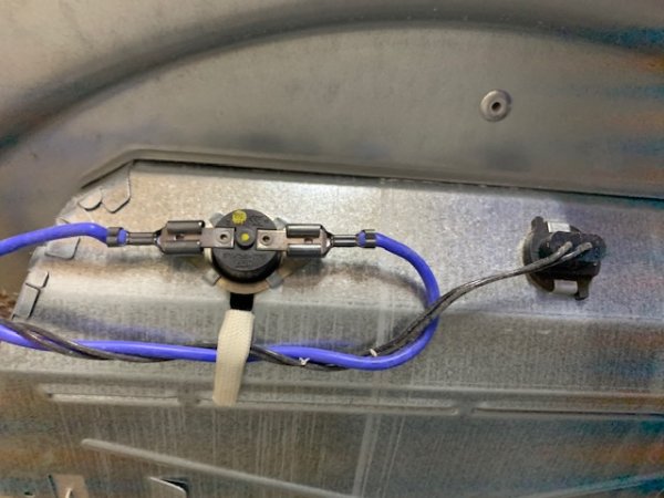

- thermostaat (Clixon?) en andere sensor ontdaan van stof en aangedrukt:

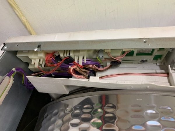

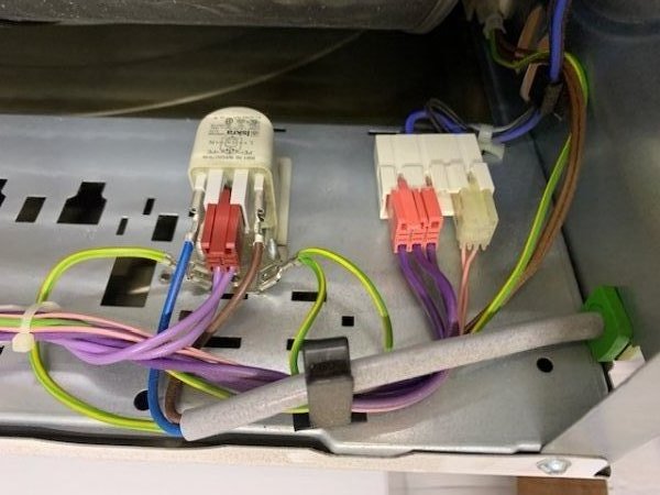

- wat electronica gereinigd en aangedrukt

Het probleem is inmiddels opgelost.
De temperatuurbegrenzer (onderdeelnummer 0618141) bleek stuk te zijn gegaan omdat de machine niet tijdig goed is schoongemaakt. Nieuwe er in gedaan en hij draait weer als een zonnetje.
