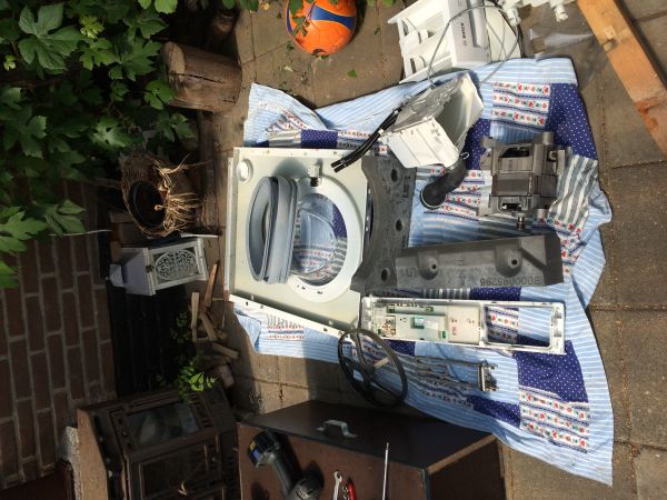

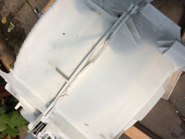

Hoi Techrax, bedankt wederom, Ik heb hem nu helemaal uit elkaar liggen. Nu ik op de video zag wat het trommelkruis precies is zag ik het al toen ik hem nog niet uit elkaar had, in de trommel zag ik bij 1 van de armen van het kruis 2 kleine puntjes in de trommel, daardoor wist ik eigenlijk al dat het het kruis was. Nu ik hem helemaal uit elkaar heb (zag dat ook toen ik de bovenkant eraf had) zie ik ook dat het trommelhuis aan elkaar gesmolten is ipv gebout. Repareren zonder het huis kapot te maken gaat niet meer. Is dus een nadeel van de hedendaagse weggooi maatschappij jammer genoeg.
Zie hier het resultaat, helaas dus overleden, super bedankt voor je supoort en snelle reacties!
