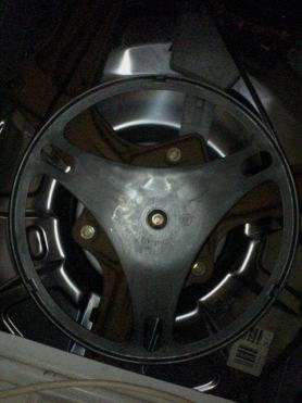

Ik heb de achterkant van mijn wasmachine eraf Bosch wasmachine WFF1201 om de lagers te vervangen.
Zie dan een groot wiel met een band erom. Bovenop dit wiel zit een dopschroef of hoe noem je dat maar die is met geen mogelijkheid in beweging te brengen doe ik iets fout?

Ja heb ik gedaan maar het ging mij even specifiek om hoe ik die schroef loskrijg bovenop dat vliegwiel.. anders plaats ik morgen wel een fotootje van hoe het eruit ziet, ik kan nu niks zien in de kast ;)
E-nr WFF1201NL/01
FD-nr 7903 01183
Het probleem is dat de trommel niet meer draaide tijdens het programma, maar heel hard metaal geluid maakte.
Kan de trommel wel met de hand draaien en dan hoor je niks.
Lijkt mij dat er iets tussen de trommel en de kuip zit. (b.v. een BH beugel)
Om dit te controleren, kun je het verwarmingselement demonteren
en met en zaklamp in de opening schijnen.
Nou een bhbeugel lijkt me niet aangezien ik een alleenstaande jongeman ben, maar het kan wel iets anders zijn misschien wat moet ik dan precies weghalen (waar vind ik dat).
