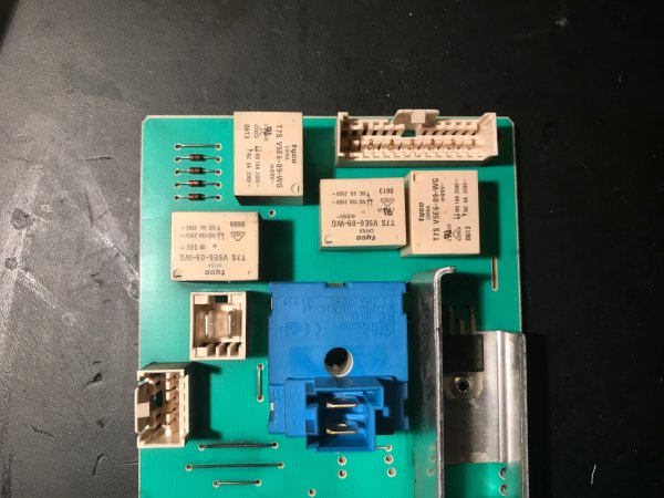

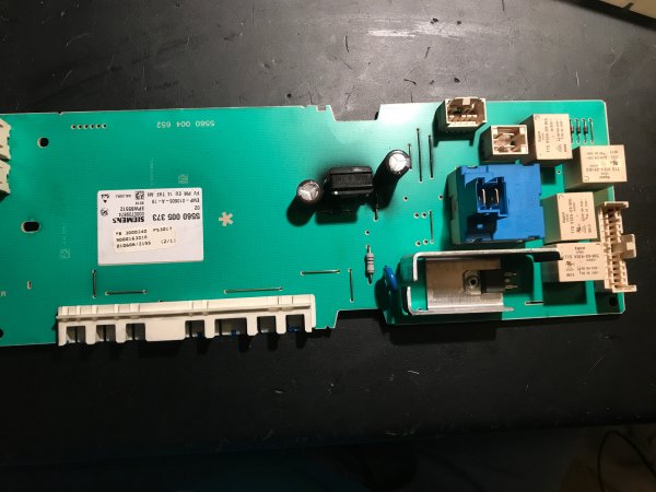

Bedankt voor je reactie Kees. Hierbij de foto's, ik kan zelf niet achterhalen welk van de 4 relais het verwarmingsrelais is. Ze zijn allemaal 10A, wat krap lijkt mij voor een element van 2000W. Of zijn er misschien wel 2 kapot?

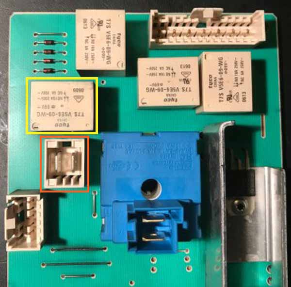

Vermoedelijk is het oranje gemarkeerde contact de aansluiting voor de verwarming. Dat weet je zelf het beste, want je hebt de stekker daar uit getrokken en die kun je ohms doormeten naar de verwarming toe.
Het meest voor de hand liggend is dan dat het geel gemarkeerde relais het verwarmingsrelais is. Dat kun je zien aan de onderkant van de print, aan de loop van de printbanen.
Eén van de twee contacten van het oranje gemarkeerde aansluitblokje zal naar één van de contacten van het blauwe aansluitblok gaan. Het andere contact van het oranje gemarkeerde blokje naar het relais. Een het andere contact van het relais naar het andere contact op het blauwe aansluitblok.
Naar het relais zelf moet ik nog even kijken.
Datasheets van de relais naast elkaar gehad en (summier!) bekeken: lijkt me identiek.
Er bestaan heel veel identieke relais voor dit model, o.a. van Finder, Zettler etc. Als je vooral maar let op de spoelspanning, de spoelweerstand, de printlayout (contactligging) en maten, de max schakelstroom en -spanning.
Vervangend relais erin gezet, weliswaar een 12V versie maar en het werkt! Ik heb ook een 9V in bestelling staan, maar daar zit veel meer levertijd op. Blijft wel onvoorstelbaar dat dit zo krap bemeten is, moet wel stuk gaan na een paar jaar.

Ik zit hier met een gelijkaardig probleem . Graag had ik nog even geweten waar op welke pennen de NTC binnenkomt op de print . En wat het blauwe blokje eigenlijk juist doet ?
Alvast bedankt !
Nog even ter info , ik heb het relais eens aangestuurd via een labovoeding en het schakelen gaat vlot en het contact meet Ohm eigenlijk ook goed . Het is natuurlijk zonder stroom door het schakelcontact en dus zal het reais nu zeker niet "plakken"
