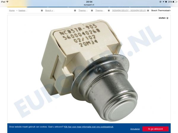

Element is goed geeft weerstand. Waar zit de NTC?
Techrax
Zit meestal onderin ergens in het midden, meestal is het een zilverkleurig staafje met een wit aansuitblokje eraan voor het stekkertje.
Confidence
Ok thanks ga hem morgen even na meten
Techrax
Dit is de ntc:
