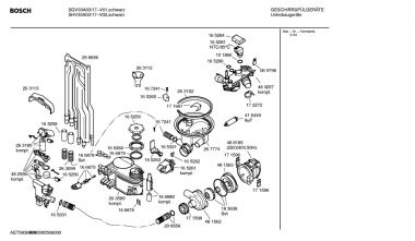

Onze Bosch vaatwasser regelt geen warm water meer. Hij wast af met koud water.
Ik denk dat het verwarmingselement kapot is.
Kan ik dat zelf vervangen? Zo ja waar koop ik een dergelijk onderdeel?
Het type is S9J1B
SGV33A03/17
Bvd voor de reactie

Weet iemand hoe ik bij de elektronica onderdelen van een Bosch vaatwasser kom?
Of te wel hoe krijg ik dat open en zit dat inderdaad aan de onderkant?
Het type is S9J1B
SGV33A03/17

Je moet wel eerst zeker zijn dat de weerstand defect is
Om na te gaan moet je eens meten aan de bedrading in de buurt van de weerstand
