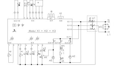

Ik heb een probleem met mijn Bosch vaatwasser
Ik heb hem laten draaien met de waterkraan dicht daardoor is de aquastop verbrand maar dat is nog niet alles.
Nieuwe aquastop geplaatst maar helaas.
Via een forum een tip gekregen dat er op de printplaat ook triac verbrand kan zijn en dat klopte een brandplek gaf aan dat het daar warm was geweest.
Triac vervangen maar weer helaas.
de machine functioneert verder goed maar ik moet er zelf 4 keer per programma een emmertje water in kiepen want hij pakt zelf geen water.
Wie heeft er nog een tip?
Filimatt
Ja ja , heb ik ook al gehad met een defecte traic , deze traic wordt beveiligd door weerstanden van 0 ohm en die is nog defect , zit echt niet ver van de triac vandaan , effe uitmeten en je hebt weer een werkende vaatwas
