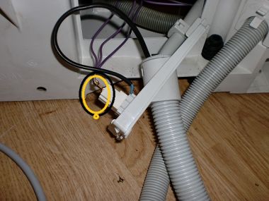

Goedendag,
Ik heb een Bosch vaatwasser en die is al een week of 3 kapot. Ik heb veel op dit forum gelezen en gezocht maar kan mijn probleem niet echt vinden.
Ik wilde vragen of jullie mijn probleem eventueel konden vertellen. Ik zal proberen zo duidelijk mogelijk te zijn.
Ik heb een Bosch vaatwasser:
-type: SGS46A32EU/38
-FD8211 240146
En mijn aquastop blijft geblokkeerd staan. Nu heb ik al veel gelezen hierover maar ik kan het probleem niet vinden.
Me vlotter nagekeken is volgens mij goed.
Even een paar foto's:
Volgens mij is de vlotter goed.

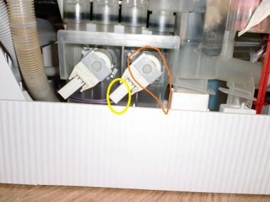

Om de gele cirkel doorgemeten en geeft geen power aan als we testen.
Overigens wel 220 op de draden rechtstreeks gezet en dan loopt het water gelijk door. Dus denk ik niet dat de aquastop stuk is.
De rechter stekker los gehaald en gemeten gebeurde niks. Is volgens mij een schakelaar? Deze kwamen volgens mij uit als stroomtoevoer naar de aquastop. Waar de linker voor is weet ik niet. Misschien dat iemand dit weet.
Heb dus het 1 en ander getest maar ik word er niet veel wijzer van.
Ik vind het wel raar dat als ik rechtstreeks 220 op de stekker van foto 1 zet dat de aquastop wel eraf gaat en het water gaat lopen.
Is er iemand die mij verder kan helpen hiermee?
Alvast bedankt.
