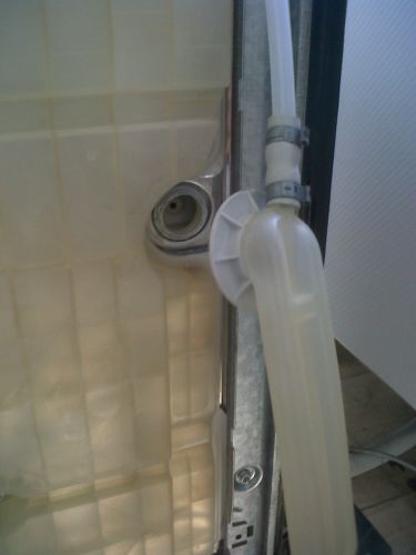

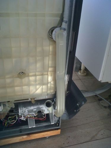

Er bleek water op de bodemplaat te staan, dus lekkage!
Met een testrunnetje (gewoon aanzetten) bleek er nogal wat water te lekken uit de rechter wanddoorvoer naar de bovenste sproeiarm. Die arm kwam pas in bedrijf halfverwege het reinigings programma op het moment dat de zout voorraad werd aangesproken.
De boel los gemaakt en vervolgens met een restantje PU-kit gemonteerd. Probleem opgelost! De vaatwasser draait weer als nooit te voren.
