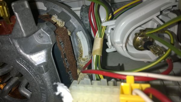

Ik heb de motor bekeken en zie daar flink wat, ik noem het maar even accuzuur achtig schuim op zitten. ik kan de aluminium schoepen ook niet met de hand rondgedraaid krijgen.
Zou dat ook mijn probleem kunnen zijn? en is dat zelf te repareren of kan ik de machine afschrijven (is inmiddels 13 jaar oud)

Afdichting lekt , het zijn behoorlijke sterke motoren maar deze zal vastgeroest zitten.
Als je de motoras weer soepel zou kunnen krijgen met een nieuwe afdichtset zou het kunnen.

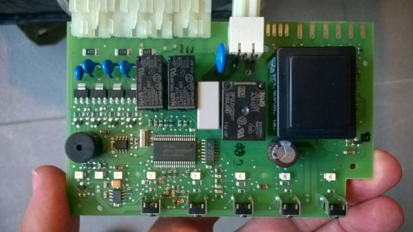

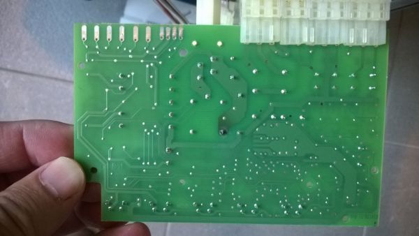

Zo te zien is daar iets niet helemaal goed. Het verbrande puntje hoort bij een relais. (Kan dat het relais zijn dat de motor aanstuurt??)
Is het eenvoudig zo'n relais te vervangen(soldeer ervaring is aanwezig)

Lijkt mij van het verwarmingselement , moet in ieder geval weer vast.

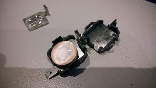

De ptc - relais (zwart blokje) 187156 op de motor kan ook de boosdoener zijn op de motor.
VanTurenhout
Die heb ik open gekregen, daar zit een schijf in, die wat verbrand lijkt.

Van buiten is hij onbeschadigd, maar de schijf lijkt verbrand. Ik pik morgen eens een vervanger op ergens
Kan ik de motor testen zonder dat ding?
