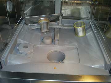

Bosch SGS43E22EU/15 vaatwasser pompt water niet weg
Heeft er iemand een idee wat er aan de hand kan zijn ?
toen ik thuis kwam uit mijn werk was het programma niet afgemaakt, en lag er een bodem water in de vaatwasser Bosch SGS43E22EU/15.
Voor zover ik kan nagaan zitten er geen knikken in de afvoer.
Advies was om de zeven na te kijken, echter krijg ik alleen het binnenste stukje los, terwijl volgens de handleiding een groter deel los kan.
dit heb ik overigens niet geprobeert te forceren, straks mol ik hem :)
(zeven zagen er overigens schoon uit).
Ik heb net nog een programma geprobeert te draaien, nadat ik soda oplossing geprobeerd had.
Echter, dit programma stopt ook weer na een tijdje.
Ik durf nu alleen niet de vaatwasser open te doen, omdat ik geen idee heb hoeveel water er nog in zit. :D
Weer wat extra info, wanneer de draaiknop niet recht naar boven staat (dus uit) hoor ik zachtjes een zoem/brom geluid op de achtergrond.
is dit de pomp ?

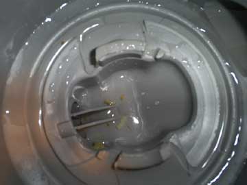

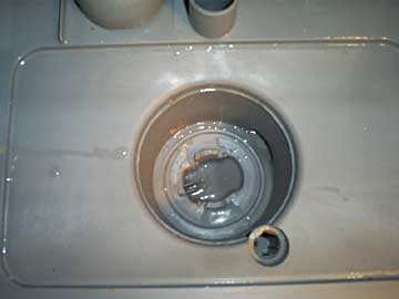

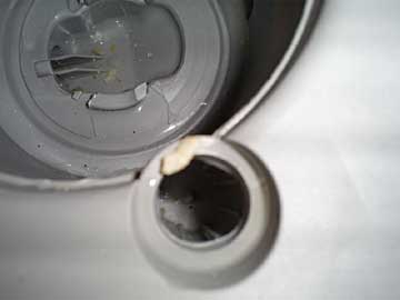

Henny, ik heb gezocht wat je zei, maar heb het niet kunnen vinden,
de hele bodem bestaat uit 1 geheel, en er is geen klepje of torx te vinden,
zie onderstaande foto's:
Nog iemand een idee ?
Hebben jullie het over dezelfde machine ?
Misschien kun je alle typegegevens even vermelden die vindbaar zijn : het e-nummer en het fd-nummer.
Dit model is helaas afwijkend van de gangbare modellen van Bosch en Siemens.
De afvoerpomp zit links van de filterbak. (waar de twee ribbels zichtbaar zijn)
Helaas is het bij dit model niet mogelijk om via de kuip bij het schoepenradje te komen.
Je zal dus toch de kunststof plint van de machine moeten verwijderen om zo de afvoerpomp via de voorzijde te demonteren.
Kun je iets specifieker vertellen hoe ?
welke plint bedoel je ?
wanneer ik de zijpanelen weghaal, zit er achter een groot stuk piepschuim een soort van schoepenrad, deze kan ik met enige kracht draaien.
