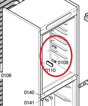

Maar kan hem zo 1,2,3 niet vinden waar die zich zou moeten bevinden in de koelkast/vriezer.
En qua handleidingen kan ik alleen de standaard gebruiks aanwijzing vinden. En daar staat het uiteraard niet in.
Heb jij wellicht een idee waar die zou kunnen zitten?
S.oldeerbout
Specialist Keukenapparatuur
In het koelgedeelte achter een wit klepje.

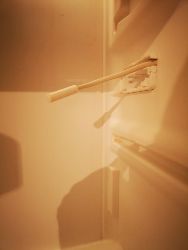

Ik heb het klepje opengemaakt. Maar dit onderdeel lijkt niet op de ntc die ik.online als spare part kan vinden.
Zie ik iets over het hoofd?
S.oldeerbout
Https://www.siemens-home.bsh-group.com/nl/shop/onderdelen-zoeken
Daar het e -nummer gebruiken van het toestel.
Ik denk zelf dat het onderdeel goed is echter ziet de vervanger er iets anders uit.

Heb het onderdeel vervangen. Koelkast en vriezer hebben voor 3 a 4 uur prima gedraaid. En stopte daar ineens weer.
Dus wat blijft er dan nog over? Het main board?
