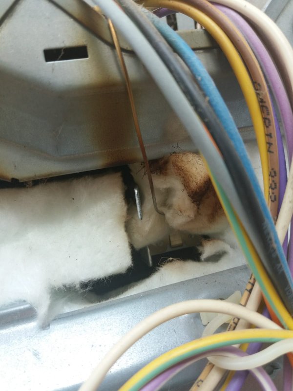

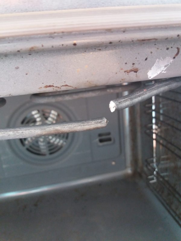

Van onze inbouwoven is het grillelement gebroken.

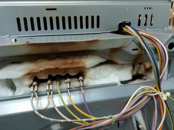

Het is een Bosch HBN33R551. Nu kan ik dit vrij makkelijk vervangen heb ik gezien. Bij het openmaken zag het er als bovenstaande foto uit. Dat baarde me toch wat zorgen.
Ik kwam er achter dat het grillelement gebroken was doordat bij het gebruik van boven en onderwarmte in ene de bende aan de onderkant verbrandde terwijl de bovenkant nog ongebakken was. De hetelucht functie werkt nog wel.
Nu is mijn vraag: dit bruinverbrande, kan dit nog een andere reden hebben dan dat hij gebroken is? En rechts is een dun koperkleurig draadje waar het ook wat bruin is. Is dit het thermostaatdraadje? Heeft het zin een nieuw grillelement te kopen of kan er iets anders aan de hand zijn?
Het is een inbouwoven met een draaideur en die worden bijna niet meer gemaakt dus ik wil hem graag behouden.
Alvast bedankt voor de info.
