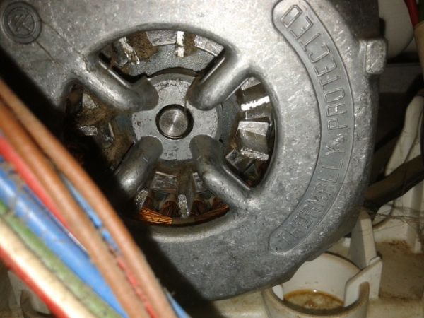

Hallo Harry,
Bedankt voor de snelle reactie!
De circulatiepomp doet helemaal niets.
Ik kan hem met een schroevendraaier draaien,
dat gaat niet zwaar, op de schoepen zit stof
maar zien er wel oke uit. Ik heb er soda in gedaan en geprobeerd, zelfde probleem, zo ook
met bleekmiddel.
Eerste 15 seconden draai ik de schoepen rond
met een schroevendraaier.
Om 1:40 begint het wassen en dan ga ik naar
de circulatiepomp om hem te helpen op te starten door hem rond te draaien met schroevendraaier, maar er gebeurt niets.

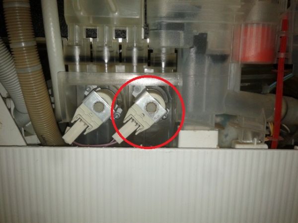

Wat mij opvalt is dat er twee soort van witte stekkers zitten waarvan er van de rechter duidelijk een zoem geluid afkomt. Als ik er mijn vinger op leg voel ik hem zoemen. Dit is om 3:03 heel goed te horen. Heeft dit iets met
het probleem te maken?

Eerst het klapperend water innemen oplossen en kijken of de blauwe hendel wordt geactiveerd als zijn vol niveau aan te kunnen geven.
Het klapperen komt door vervuiling in de niveauregelaar en de slang naar de kuip.
Het brommen van het ventiel is normaal.
Waar heeft het toestel gelekt , ik zie vuil water onderin de bak liggen.
Ik zou eerst de slang naar kuip eruit trekken .......

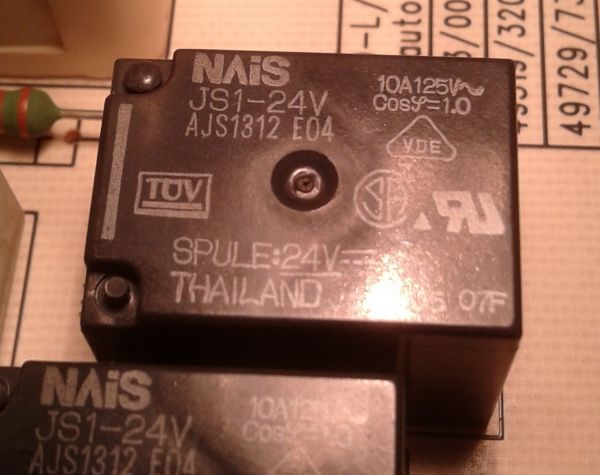

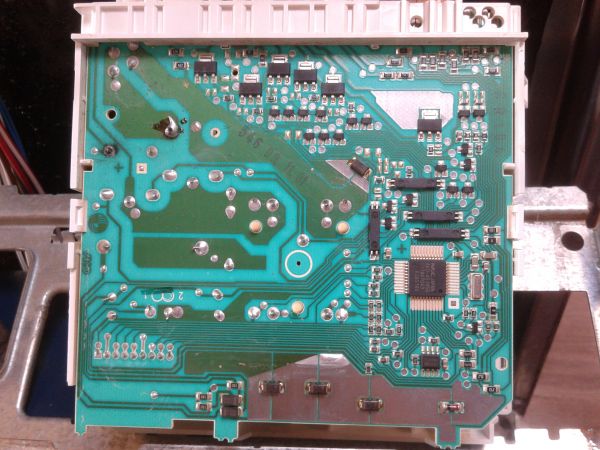

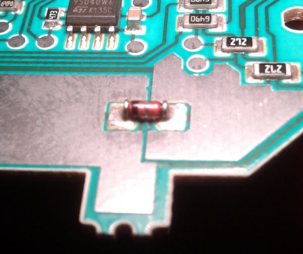

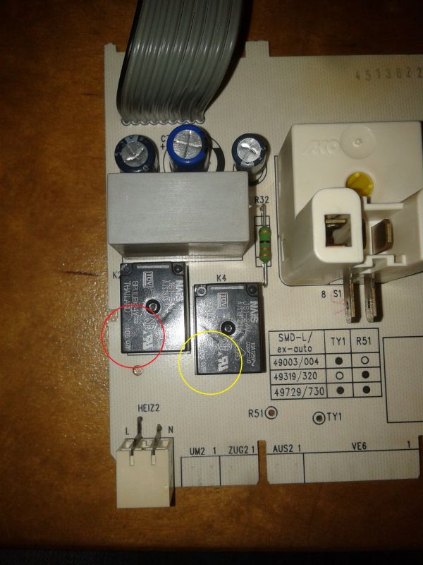

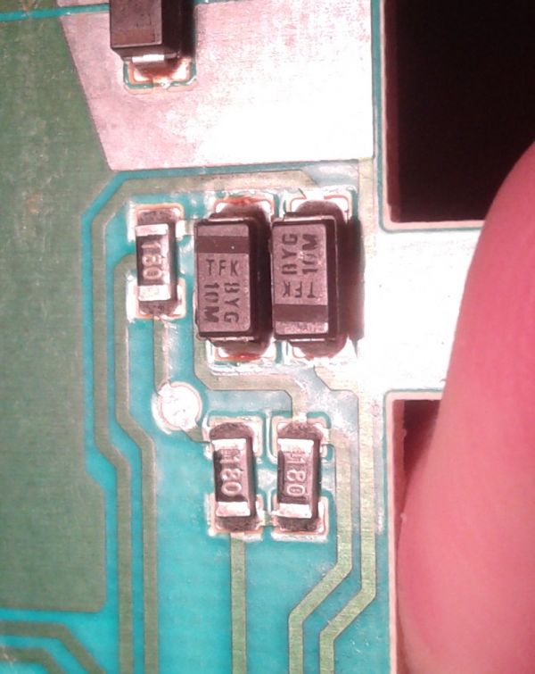

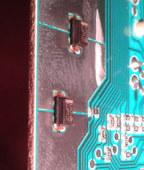

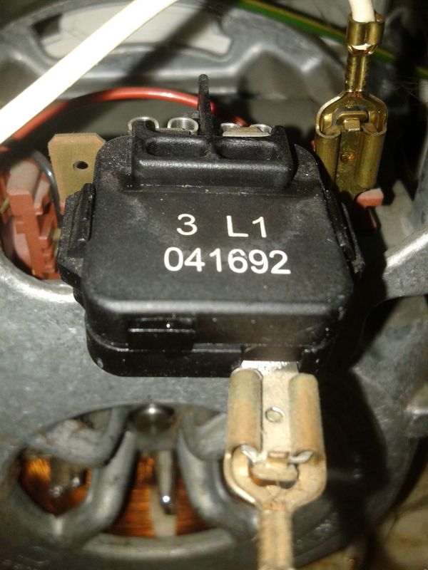

PTC ook even controleren en module op geplofte triac.
Hallo S.oldeerbout,
Ik heb de PTC op de circulatiepomp gecontroleerd en deze ziet er goed uit.
Ik heb de module gecontroleerd en deze ziet er niet goed uit.
Wat zou dit veroorzaakt kunnen hebben?
En is dit de reden waarom de wasmachine telkens vast loopt?
Ik neem aan dat ik de relais, en zwarte blokjes (ic's?) en het kleine weerstandje (ziet er nog wel goed uit?) moet vervangen.
Waar zou ik deze kunnen kopen/bestellen?
Zou het genoeg zijn als ik alleen de relais vervang?
Ik kan die wel vinden panasonic-js1-b-24v-f-printrelais-24-v-dc-10-a-1x-wisselcontact-1-stuk-s- Het is niet dezelfde, in de module zit JS1-24V dit is een JS1-B-24V-F, ik kan in de specificaties niet echt een verschil vinden, kan dit?
Hallo forum,
HarryO heeft mij geadviseerd om de twee punten opnieuw te solderen, en nu doet de vaatwasser het weer!
