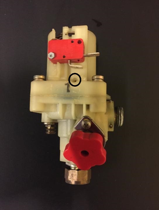

Toch nog even een vraagje; hoewel de stromingsschakelaar perfect werkt is er nog wel een dingetje. Er druppelt wat water uit een gaatje. Ik heb een foto bijgesloten (gaatje is zwart omcirkelt op de eerste foto).
Ik heb de oude uit elkaar geschroefd, en ontdekte dat er een rubber "membraan" in zit (tweede foto). Zou het kunnen zijn dat dat rubber niet goed is of is er iets anders aan de hand? De "nieuwe" stromingsschakelaar" is overigens niet nieuw maar van Marktplaats :)
Indien mogelijk rubber membraan vervangen anders de hele schakelaar.
