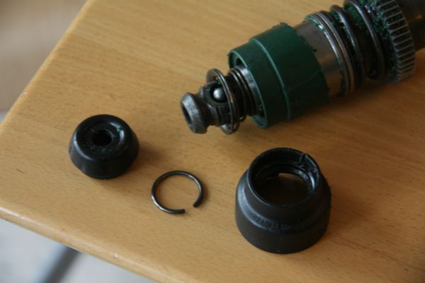

Ben onlangs verhuist en wou graag wat planken ophangen in mijn woning. Maar nu moet dat natuurlijk weer een betonmuur zijn waar ik met mijn accuboormachinetje niet inkom...
Nu heb ik dus een hamer boor geleend bij kennissen en nu zit dus de boor muur en muurvast in de boorkop... En ik wil hem heellll graag los krijgen aangezien het apparaat niet eens van mij is...:(
Het is een Bosch PBH 160 R (420 w 0-1100 min 4-16mm)
Wie kan mij helpen en heeft een tip...
Er zit zon sleuteltje bij waarmee je de boor zou moeten kunnen losdraaien, maar heb er al met de hamer opgetikt het haalt niks uit.
Ik hoop op een snelle reactie, want de machine moet deze middag nog terug... :?

Is het wel een boorkop waar een sleuteltje in past?
Dit is een boorhamer met sds systeem.
even op "voortzetten" klikken.
Het rubber bij nummer 39 kan eruit, de ring daaronder ook maar dat is prutswerk.
Spuit er eerst een wat wd40 in, lat dat even intrekken en tik met een kleine hamer tegen ze zijkant van de boor.
Met een beetje geluk lukt het, anders wordt het waarschijnlijk een reparateur.

Het is inmiddels gelukt, een vriend van me (timmerman) heeft het met veel kracht en vloekwerk voor elkaar gekregen....pfieuww

Ik heb geen probleem (meer :) ) maar waarschijnlijk een oplossing.
Het rubber op de kop kan met een dunne platte schroevendraaier eruit gewipt worden.
Daaronder zit de zwarte trekkap die met een zegerring vast zit. Die kan er ook eenvoudig worden uitgelicht.
Daarna komt de kogel vrij die de boorkop vast houdt en waarschijnlijk kan je hem dan eruit halen.
Zoals je ziet was deze kennis niet beschikbaar en moest ik mijn boormachine offeren om dit uit te vinden.
Nou ben ik de beroerdste niet en laat ik een ander niet met hetzelfde probleem zitten. Voor mij is het nog 3 minuten typen en een foto maken.
Voor de ander kan dit maar zo 100-200 euro schelen.
Let op, niks losschroeven want dan is ie waarschijnlijk ter ziele.
Succes. Hoop dat er veel wat aan hebben. Slaap ik lekker van.

De link naar de tekening werkt niet. De omschrijving naar het nummer zei mij niks. Dus ik moest wat. Ik dacht er van achter bij te kunnen, maar zodra je het huis los haalt, komt de rotor los en schieten de koolborstels uit.
Bij nadere inspectie zag ik dat het lager van de tweede as verdacht onrond was en dat hij sowieso niet meer zo lang zou leven. Het vet bevatte veel ijzerslijpsel.

Goeie foto en uitleg, bedankt daarvoor.
