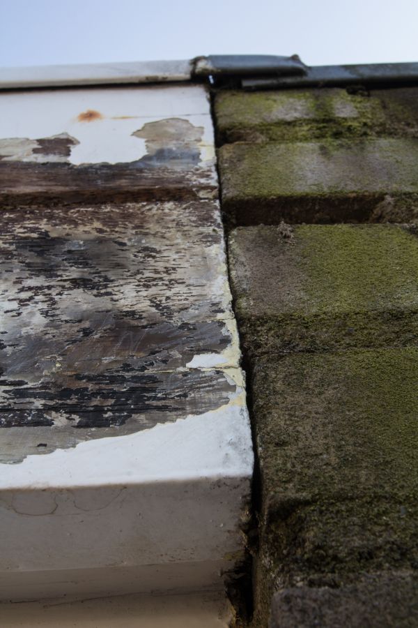

Ik vraag mij af of de boeidelen van mijn uitbouw wel voldoende ruimte hebben om te werken?
Daarnaast is de naad tussen de 2 stroken daktrim gescheurd op de las. Deze dient dus of opnieuw gesoldeerd te worden. Of is het misschien een beter idee om de daktrim te vervangen met een daktrim met kraal. Dit zodat het water minder langs de boeidelen/stenen vloeit. Momenteel zijn de voegen tussen de bakstenen namelijk behoorlijk poreus geworden en ik vermoed dat dit komt door het regenwater.
