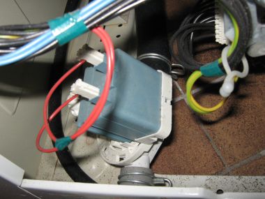

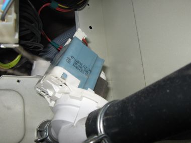

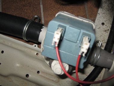

Op deze mooie zondag is de wasmachine van mijn moeder defect geraakt Hij pompt het water niet meer af.
Type Blucher M-9126
S/N:20041702979-010032139-01
Op deze machine had ze 3 jaar Garantie maar je raadt het al de machine is 4 jaar oud.
Ik vermoed dus dat de waterpomp defect is, het pluizenfilter heb ik gecontroleerd en als je de afvoer slang omlaag brengt loopt het water er zo uit. Het lijkt wel alsof de pomp wordt aangestuurd maar er geen beweging in komt
Klopt mijn conclusie ?
Welke waterpomp heb ik nodig en waar kan ik deze verkrijgen
Foto's bijgevoegd
bvd johan
Kan ook wat rommel tussen de schoepen zitten, demonteer de pomp en kijk of die schoon is.

ik heb getracht de pomp los te maken, dus de maschine weer van de muur gehaald en tot nogmaals getest en tot mijn verbazing werkte de pomp weer. Misschien toch iets tussen de schoepen blijven steken ?
In elk geval werkt het nu (tijdelijk) weer.
Maar als iemand mij kan vertellen welke pomp het is hou ik mij aanbevolen
