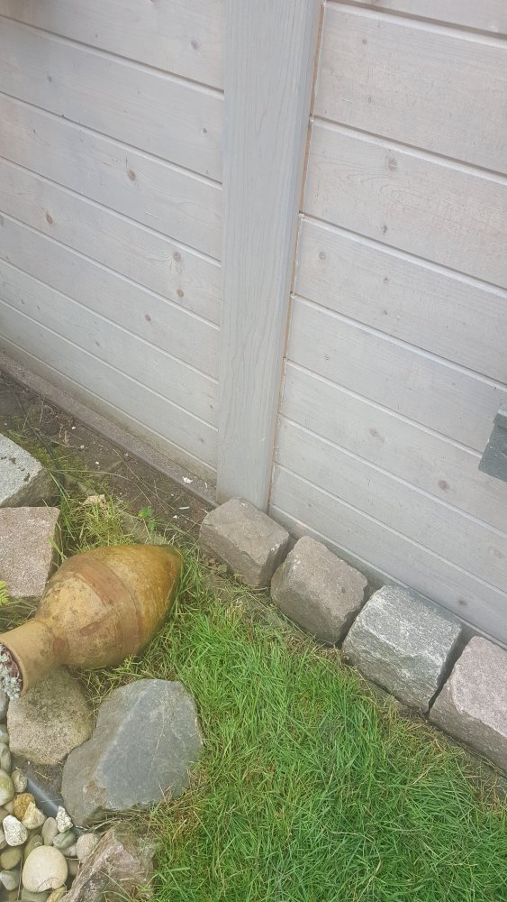

Blokhut van Klaver met H Profiel 2 lengte deel, 3 x 3
Nu is de onderkant bijna uit profiel aan beide zijden.
Bovenkant is 1 geheel dus daar geen last. Onder en boven scheelt bijna 3 cm.
Ik dacht ze in elkaar te kunnen slaan maar dan slaan we helaas alles kapot.
Nu de gedachte om 2 draadeinde erin te schroeven en zo naar elkaar te trekken.
Maar misschien heeft iemand hier wel andere goede en simpelere indeeën.

Er is dus in het midden een H balk en daarin passen 2 stukken lengte van 145.
Bovenste balk is 1 geheel
De onderste lengtes zijn er op 0,5 cm na helemaal uit profiel
Dan zitten ze ook niet diep in het profiel zo te zien want het is er nu een 0,5cm uit gekomen of zo?
En wat is de oorzaak?
Als het hout uitzet door inwerking van vocht dan kan dat zo gebeuren.
Totaal zitten ze ongeveer 3 cm in profiel en nu nog maar 0,5 cm. Als ik H profiel waterpas zet is onderste plank er zelfs uit.
Ik vermoed dat het komt van de vele stormen maar ook het niet helemaal waterpas staan of verzakking van beton eronder.

Als je het zelf hebt gedaan zou ik kijken of je met een stevige spanband de boel naar elkaar toe kan trekken.

Als het geheel niet vlak en waterpas staat, kun je proberen om de H-verbinding weer netjes krijgen maar ergens anders zal het dan gaan wringen, en trekken en misschien zelfs wel loskomen.
Pas als alles perfect vlak en waterpas en haaks is kunnen alle verbindingen mooi in elkaar vallen.
De H-verbinding dicht proberen te krijgen is niet de oplossing van de oorzaak, maar van het probleem.
Ja helemaal mee eens maar lijkt me nogal lastig om hele blokhut zo even waterpas te zetten. Dak is goed in het rubber, dus die wil je niet uit elkaar halen.
Het scheelt zo'n 2 cm van link naar rechts, ook van voor naar achter.
Kun je de blokhut daarom niet opkrikken op het lage gedeelte? Als hij dan vlak staat kun je de opening meten en hier een balk of lat passend zagen er er onder schuiven.
De verbindingen zullen met het opkrikken weer mooi in elkaar schuiven.
Is lastig daar ik niet bij achter en slecht bij zijkant kan.
Ga eerst de vloer eruit halen want lijkt dat de balken voorkant tegen achterkant liggen, zag ik net. En dan wordt zeker lastig schuiven. En dan zie ik ook hoe de funderingsbalken liggen.
Van binnen uit (als de vloer weg is) kan de blokhut ook opgekrikt worden. Kan met een potkrik, schaarkrik van de auto, enz.. Zolang je de krik maar op een stevige steen zet. In het begin zal de krik de grond in gaan, maar op een gegeven moment heet de steen er onder genoeg draagkracht. Desnoods de krik wat ophogen met houten blokken of extra stenen.
