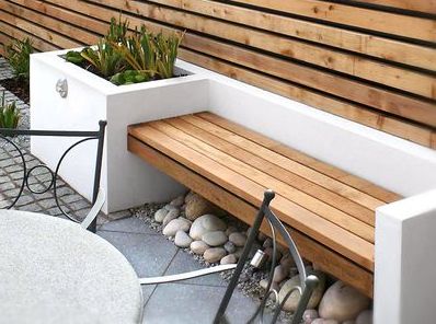

Ik ben bezig om bloembakken te maken waar tussen planken komen waarop je kunt zitten.
Mijn vraag is hoe diep moet ik de fundering maken?
De fundering wordt gemaakt met grinttegels en daarop de gemetselde bloembak. Maar hoe die moet ik gaan om de bloembak stevig genoeg te krijgen en dat je er planken op vast kan maken zodat je er op kan zitten?

De diepte is niet zo snel van belang. Het gaat vooral om de vorm van het muurtje. Kan je een schets oid plaatsen van hoe het eruit komt te zien?
Bedoel je deze?
Daar gaat het metselwerk de hoek om, dus is heel stevig. Fundering net onder maaiveld is voldoende. Vorstvrij is niet nodig.
Zonder rugleuning maakt niet uit. Het gaat erom dat het metselwerk sterk genoeg is. Een losstaand halfsteensmuurtje heeft wat te weinig body. Als het de hoek om gemetseld wordt, wordt het veel steviger.
Het dieper maken van de fundering maakt metselwerk niet steviger (hooguit ietsje beter bestand tegen kantelen).
Maar je hebt ook met de vorst te maken. Maar krijg steeds meer het gevoel om hem 2 stenen diep in de grond te doen.
Vorst is geen probleem. Als het al iets op zou vriezen, zakt het daarna gewoon weer terug. Maar het kan geen kwaad het dieper te doen als je dit wilt.
