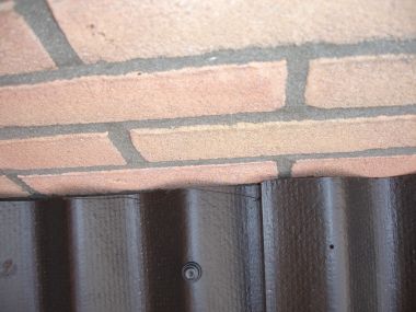

Ik zag dat precies dezelfde vraag al eerder was gesteld maar ik vond er geen afdoende antwoord. Op mijn zelfgebouwde houtopslag heb ik een paar stukken bitumen golfplaat gelegd. Omdat dit vrij slap spul was is het me niet goed gelukt om de zaagsnedes schuin te maken, m.a.w. doordat de platen schuin aflopen (ongeveer 15 graden) zitten op de 'toppen' van de golven kieren van ongeveer 1,5 cm.

Die bitumen band, krijg je nooit mooi aangebracht in de golven.
Kitten kan ook, maar 1,5 cn is wel veel om te kitten.
Wil je het mooi afwerken, slijp dan een voeg open tussen de stenen boven het afdak.
En breng dan een strook blad lood, of de vervanger van lood aan in de voed.
En laat dat over de golfplaten vallen.
Dit kun je dan mooi in de golf kloppen, en sluit het mooi aan.

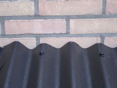

Okee dan, wat foto's.
Het is erg dun spul, dus of ik er daadwerkelijk op kan gaan kloppen om het lood in model te krijgen?
Nee, daar krijg je het lood niet op in vorm geklopt.
Is het een idee om een houten plank boven de golfplaat te plaatsen strak tegen de muur en dan het kiertje tussen plank en muur dicht te kitten?
Die plank kan je dan eventueel vast zetten met de bovenste rij schroeven van de golfplaat.
Ik begrijp niet helemaal wat je bedoelt, bedoel je een plank ónder de golfplaat die schuin omhoog tegen de muur aanstaat?
In de bouwmarkt zag ik isolatiemateriaal waarmee de kieren van golfplaten kunnen worden gedicht. Dat is schuim dat van onder recht is en van boven het patroon van de golven volgt. Als ik dat van onder tegen het dakje c.q. de kier aan druk kan ik van bovenaf kitten en heeft die kit steun aan het schuim eronder. Wellicht dat daarmee die 1,5 cm (dat is overigens een maximum omdat het me her en der wel gelukt is om de plaat schuin door te zagen) kan worden overbrugd.

Nee, ik bedoelde bovenop, gewoon als afwerking en dan afkitten.
Is niet zo mooi.

Ah, ik snap 't :) Had inderdaad ook gekund, minder mooi maar wel een stuk makkelijker waterdicht te krijgen. Eventueel zou ik ook een brede aluminium strip o.i.d. kunnen gebruiken.
A propos waterdicht, je hebt helemaal gelijk v.w.b. dat drogen van hout en omdat de muur op 't noordoosten staat zal de meeste regen er (vanuit het westen/zuidwesten) sowieso overheen waaien. 't Is meer dat het gewoon niet zo mooi staat, een beetje "onaf" if you know what I mean. En bij gewone pannendaken en eternit-platen heb ik vaak mooie aansluitingen gezien maar dat zal inderdaad neerkomen op het in de vorm kloppen van lood.

Of je maakt erboven een lat of hoekprofiel tegen de muur die de kieren afdicht. De golven eronder lekker open laten.
De fabrikant van de bitumen dakplaten blijkt er een kant-en-klare oplossing voor te hebben in de vorm van zelfklevende afdichtingsband. Van de website: "Waterdichte loodkleurige aluminiumband verbeterd met SBS-rubbers voor de onmiddellijke dichting van: naden en scheuren in afvoerpijpen, dakrandprofielen, dakpannen, koepels, schoorstenen, lood, zink, aluminium, steen, beton, ...".
Volgens de verpakking laat dit produkt 100% uitrekking toe, dus daarmee moet het dan wel gaan lukken om de bovenste rand gelijk met de bakstenen te krijgen en de onderkant te laten meegolven met het dak.
