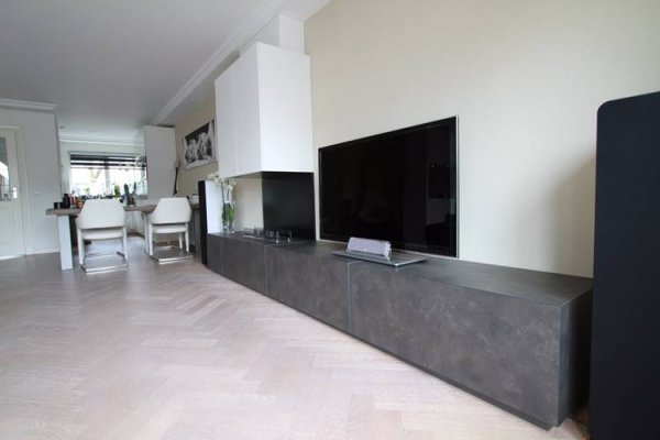

Ik heb een Bioethanol brander gekocht (robuust duits merk, gekeurd en al). En deze wil ik inbouwen in een TV meubel. Je kent het wel. Deurtjes eronder, tv erboven aan de wand en een ethanol brander erin.
Omdat het meubel bestaat uit twee verschillende kastjes komt er een plaat watervast multiplex op om er 1 geheel van te maken.
Maar hoe bouw ik het beste de ethanol brander in ? De buitenkant wordt niet heter dan 90 graden (gemeten met een infrarood thermometer).
Kan ik de brander gewoon in de multiplex plaat laten zakken ? De ontbrandingstemperatuur van hout is 250 graden en de brander komt niet boven de 90.
Het beste is denk ik om een plaat gipsvezelplaat te nemen en daar de brander in te maken. Maar hoe laat ik de gipsvezelplaat netjes aansluiten op het multiplex zonder dat er een naad gaat ontstaan ?
Bijgevoegd is een voorbeeld. Alvast bedankt !
