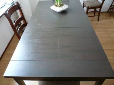

Beste klussers!

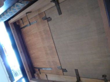

Graag zou ik om jullie advies willen vragen of ik deze tafel kan gebruiken voor buiten (zie foto's). Van wat voor soort hout is deze tafel? En hoe moet ik hem bewerken zodat hij geschikt is voor buiten? Ik weet niet wat voor lak erop zit. Ik heb de tafel zo gekregen.
Eerst erachter komen of het massief hout is, of bv. spaanplaat met fineer. Klopt de nerf op de hoeken?
Als het massief hout is, heb je nog steeds een erg grote kans dat het blad gaat scheuren bij buitengebruik.
