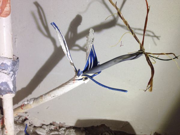

Goedenavond,

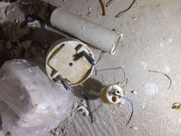

Ik heb een tijd geleden een huis gekocht, nu is het zo dat de monteur volgende week komt om het internet aan te sluiten. Maar vandaag na wat nadere inspectie blijkt mijn grondkabel los te zijn uit het pijpvormige lasdoosje.
Heeft iemand enig idee hoe ik de juiste ( k denk 2) draden van de grondkabel weet te onderscheppen.
Zover ik nu kan zien bestaat het uit 4 paren, rood/ wit, groen/ wit, oranje/ wit en zwart/ wit.
Ik heb gemeten met DC maar kan alleen geen paar vinden waar 45-90vdc op staat.
En zijn de blauwe draden die het omhulsel vormen de aarde?
Mvg,
Jasper de Raad
- Als er toch een 'monteur' komt, laat die het dan opknappen?!
- Alleen als je analoge telefonie hebt staat er gelijkspanning op een aderpaar, anders (ADSL) niet.
- Waarschijnlijk hoort het telefoon/adsl signaal op rood-wit te zitten.
Dank voor het meedenken, wat ik vergeten was te vermelden is dat de monteur komt voor de installatie van het internet voor XS4ALL. Zijn deze mensen ook bevoegd of de aangewezen personen om vanaf de grondkabel aan te sluiten?
Ik heb met de multimeter gelijkspanning gemeten met de paren en onderling maar nergens staat spanning op.
Volgens XS4ALL heb ik al wel signaal op de kabel, ik heb TV+INTERNET.
Wat bedoeld u met 'anders (ADSL) niet'?

Er is geen signaal, dwz als er een modem op de juiste paartjes komt zal er communicatie plaats gaan vinden, geen modem, geen meetbaar signaal.
XS4all geeft alleen aan dat het moet werken als de modem er is.
Of XS4all bevoegd is weet ik niet, maar dan iig net zo onbevoedt als jij.
Meestal is het zo dat als de isra defect is zij direct rechtsomkeerd maken en dat jij kpn moet bellen om het juist te maken.
Wederom bedankt voor de reactie, als ik het dus goed begrijp heb ik waarschijnlijk ADSL en kan ik dus niks meten op de losse paren. Het beste is dus om de modem aan te sluiten en zo de 4 paren een voor een te proberen. En dan kan ik dus wel wat meten zodra de modem is aangesloten?
Als dit niks oplevert zal ik de monteur van KPN gaan bestellen.
