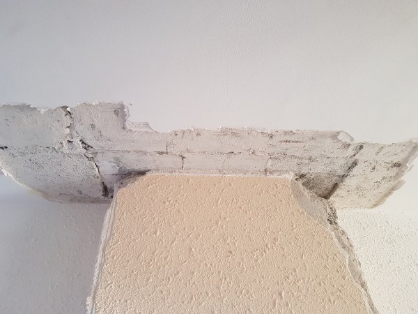

Ik heb hier een vraag over een bims vloer.
Ik ben begonnen met mijn verbouwing en we willen de schouw weg hebben.
Volgens mijn cobstructeur moet er op de schouw een ligger rusten, maar dat wist hij niet zeker ondat de bouwtekening uit 1951 komen.
Ik ben begonnen metslopen maar zie bar slecht wat nou mijn liggers zijn.
Bij een bekistingsteen werden geen liggers toegepast.
Ligger-blok systemen zoals broodjesvloeren zijn van latere datum.

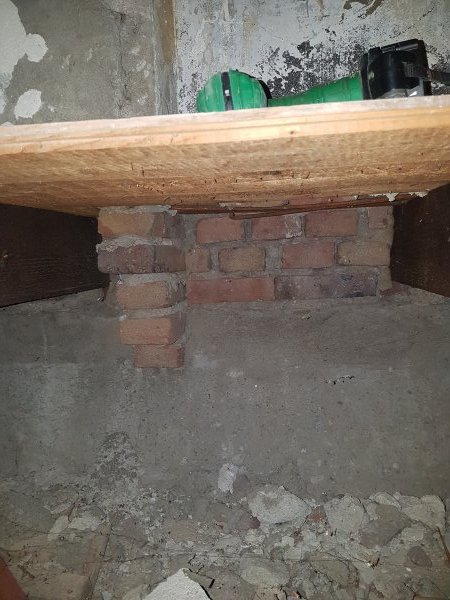

Oke dus als ik u goed begrijp, heb ik geen liggers maar een ouderwetse breedplaat vloer zoals ze de na de oorlog deden. Want boven mijn schouw lopen die stenen ook door. Van mijn vloer niet de schouw
Ik heb uit voorzorg mijn vloer gestut.
Maar kan hem zonder problemen eruit halen.
Schouw onder is 80cm breed bij 20
Op 1ste verdp. Is die 35 breed bij 20
Nee, dat heeft u niet goed begrepen.
Ik kan niet beoordelen of de schoorsteen zonder extra voorzieningen gesloopt kan worden. Het kanaal wat er bovenop staat weegt ook een paar ton.
