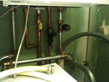

IK PROBEER MIJN CV KETEL BI TE VULLEN MAAR WEET NIET WAAR IK DE VULSLANG OP MOET AANSLUITEN. is er iemand die op de foto de vulkraan kan ontdekken? dank e
Aan de rechterzijde van de expansievat console zit een vul- aftapkraan gemonteerd. Hierop kun je de slang aansluiten. Deze kraan kun je openen dmv de dop welke nu op deze kraan is gedraaid. Een kwartslag draaien is voldoende.
Doe voordat je vult eerst de slang vol water om te zorgen dat je geen lucht in de installatie drukt.
Vullen tot 2 bar is voldoende.
Succes.
