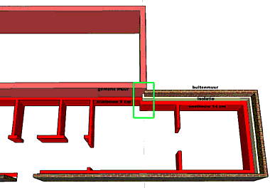

Is de onderstaande schets de juiste manier om een stuk aan te bouwen aan een gemene muur.
Alvast bedankt
Misschien iets meer letters gebruiken, dus uitleg over situatie en bedoeling?

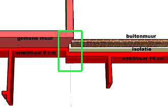

De vraag is eigenlijk of het de juiste manier is (in het groene kadertje) om aan te bouwen aan een gemene muur zonder gevaar op koudebruggen en toch nog stevig.
Moet volgens mij kunnen, gebruik voldoende ankers bij de aansluitingen en wanneer de aansluitingen in verband maken.
De isolatie laten doorlopen tot aan de gemene muur, dus het hoekje om.
Goed gezien Jan, dit zijn gevoelige punten wat betreft koudebruggen.
Dit kan vochtproblemen op je binnenmuur opleveren.
