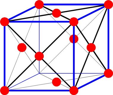

Of een ijzer legering wel of niet magnetisch is hangt af van de structuur van het atoomrooster van de legering. Als de atomen in een kubisch vlakgecentreerde vorm staan (dat heet austenitisch staal) is de legering niet magnetisch, anders meestal wel. Het onderstaande plaatje geeft zo'n vlakgecentreerde ligging van de atomen aan. Het is een normale kubus, en in het midden van elk vlak zit nog een extra atoom.
De meeste standaard RVS legeringen (304, 316) hebben zo'n austenitische structuur en zijn daarom niet magnetisch. De specialere gereedschapstaallegeringen waaraan ook andere metalen zijn toegevoegd hebben een andere kristalstructuur en zijn daarom meestal wel magnetisch.
