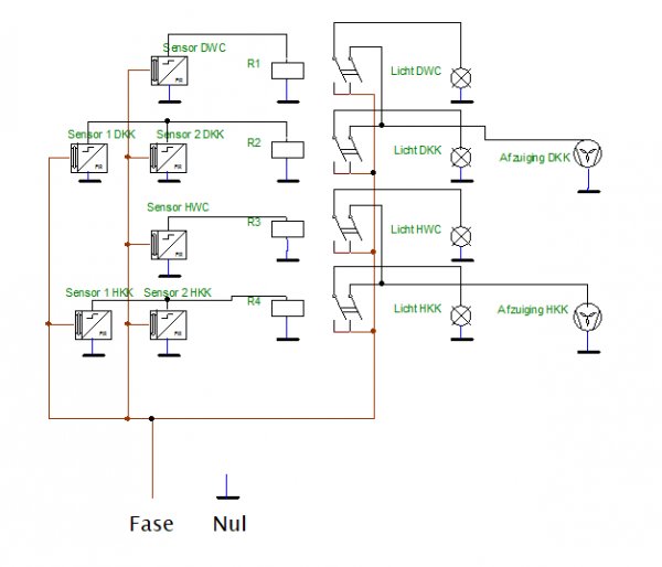

Ik wil een inbouwventilator van IVC aan laten sturen met bewegingssensoren. Zoals op de foto zijn er 2 ruimtes waar elk een bewegingssensor een lamp aanstuurt.
Ik wil dat als lamp 1 of 2 aan gaat de ventilator gaat draaien.
Hoe kan ik dit het beste doen? Heb de uitgangen vd sensoren gekoppeld aan de ventilator maar hij doet niks, echter dan gaan beide lampen aan. Dus als lamp1 aan gaat gaat lamp2 ook aan. Andersom ook. Wat niet de bedoeling is.
Hoe kan ik dit oplossen?
Dat kan alleen met relais. Ik heb toevallig vorig jaar zoiets gebouwd voor mijn roeiclub. Onderstaand schema is wat complexer dan wat jij nodig hebt, omdat we zes bewegingsmelders en twee ventilatoren hebben, maar het principe blijft hetzelfde.
Afkortingen:
R1 = Relais 1
DKK = dameskleedkamer
HWC = heren-wc
etc.
Ik heb de hele schakeling ondergebracht in een DIN-railkast en heb tweepolige installatierelais gebruikt. Ik mag hier geen merk noemen, maar het merk maakt ook niet uit.
Tweepolige bewegingsschakelaars zouden inderdaad ook een oplossing zijn. Ik wist niet dat zoiets bestond.
Ok. Klein minpuntje van die tweepolige bewegingsschakelaars, dat ze misschien niet bestaan. Maar dat is dan ook het enige nadeel. :wink:
Bewegingsmelders melders misschien niet, maar aanwezigheidssensoren wel. Zowel van eas...x en van kl..ko. twee stuks potentiaal vrij. Of geschakeld en tweede potentiaal vrij voor ventilatie. Er zijn zelfs types waar de tijden apart zijn in te stellen.
