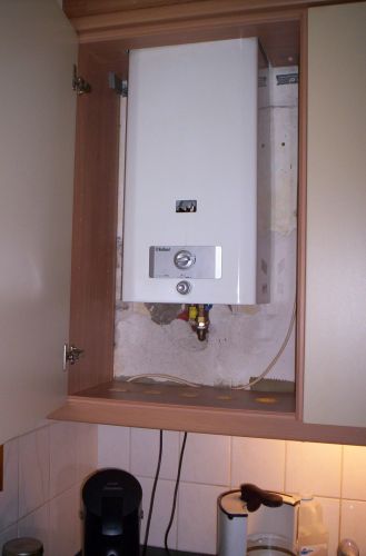

Mijn badgijsser zit in een keuken kastje en is al 2 maal bevroren geweest,
Wat kan ik hier tegen doen?
Vorig jaar zelfs een keer gebarsten help help

Plaats even foto van de situatie en een beschrijving van het gebouw waar de geiser hangt.
BS2008
Hier een situatie-foto.
We hebben wel een dubbelzijdige afvoerpijp aan de geiser die bij dit type hoort.
Het extra raam hebben we op advies van een installateur laten plaatsen nadat de geiser de 1e keer bevroren was. De theorie was dat de wind minder hard door de pijp zou trekken als er meer ventilatie in de kamer/keuken zou zijn.
Het is een aanbouwgedeelte van een woonhuis met plat dak, op het zuidwesten van het huis.
Hebt u een merk en type van de geiser ?
Zoals ik het op de foto zie is dit een gesloten toestel, ik vraag me af waar dat extra raam dan voor nodig is.
Ik vermoed dat de bevriezing ontstaat in de leidingen in de muur, is de buitenmuur van isolatie voorzien ?
BS2008
Het is een Vaillant MAG 24. De aanbouw is samen met de buren gedaan en zij hebben op dezelfde plaats een keuken. Het is een binnenmuur.
Door het gebruik van een houtkachel zou er onderdruk in de woning ontstaan. Daardoor zou de koude wind met relatief grote snelheid via de afvoerpijp van de geiser in de woning komen. Als we een extra raam zouden laten plaatsen dat altijd op een kiertje blijft staan is er meer ventilatie en geen onderdruk. Het raam is 1.60m breed en is geplaatst boven de tuindeuren.

Dat raam zou de oplossing kunnen zijn, het is een open geiser, de buitenlucht kan inderdaad via de afvoer aangezogen worden bij onderdruk in de woning.
Een voldoende grootte van de luchttoestroom via het raam zou het bevriezen kunnen voorkomen.
BS2008
Beste Jan,
Het is dus gebleken dat het raam niet voldoende is.
Toen het afgelopen week 10 graden vroor was de geiser bevroren, vandaar onze vraag wat we nog meer kunnen doen om bevriezen te voorkomen.
De geiser verplaatsen naar een ruimte die niet in open verbinding staat met de ruimte waar de houtkachel staat.
Kan dit niet dan lijkt het mij het beste een gesloten toestel te laten plaatsen, die haalt zijn verse lucht rechtstreeks van buiten en is het probleem opgelost.
Xr8
Let op bij het gebruik van de houtkachel dat er in ieder geval genoeg lucht toegevoerd kan worden, als dit al via de geiser gebeurd dan is de woning waarschijnlijk goed geïsoleerd en tochtdicht. Met de houtkachel kan dit ernstige gevolgen hebben. Als deze onderdruk veroorzaakt dan is er gewoon te weinig lucht.
Roosters open of op een andere wijze voldoende buitenlucht toevoeren.
