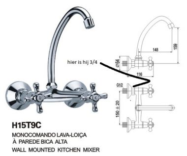

Ik heb een dilemma. Onze keukenkraan is kapot, en ik heb een nieuwe gekocht. Op de tegelwand (! dus niet in de muur) zitten twee muurbevestigingen van 3/4 buitendraads. De kraan die ik heb gekocht heeft 1/2 als aansluiting.
Ik kan nu twee dingen doen:
> Verloopsok / nippel gebruiken om van 3/4 naar 1/2 te gaan & grotere rozetten kopen
> de muurbevestigingen lossolderen en nieuwe plaatsen met 1/2 aansluiting
Wat is wijsheid hier?

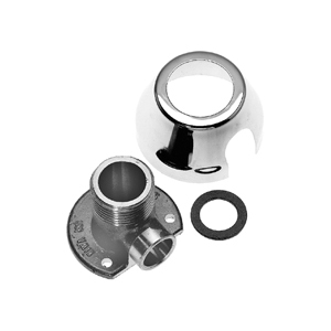

Verder hebben de huidige rozetten een opening aan de bovenzijde waar de leiding (zit op de muur) doorheen gaat. Nieuwe rozetten met gaten aan de bovenzijde kan ik niet vinden. Kan ik de rozetten zelf netjes zagen? Hoe pak ik dat aan.

Is de hart op hart afstand van de 1/2 en 3/4 aansluiting wel hetzelfde?
vaak is het bij een kraan 1/2 12cm, en bij een kraan 3/4 15cm.
kan je hem niet ruilen?
groeten b

Boudewijn 033
Opde afbeelding zetten ze de s koppelingen 1/2 duims. opde kraan zal die ongetwijfeld 3/4 zijn, dus je kan hem zo 1 op 1 uitwissellen.
de s koppling is 1/2 in de muurplaat, 3/4 op de kraan
groeten b

Ik zie nu je afbeelding pas, was zojuist niet zichtbaar. Het is me duidelijk, dank je!
Hoe zie jij dat op de afbeelding? Is het buitendraads gedeelte wat je ziet de s-koppeling? Zou wel erg gaaf zijn, scheelt me een hoop werk.

Boudewijn 033
Hoe ik dat zie?
dat is iets wat ik weet. :cool:
let maar op, jij kan je kraan er zo opdraaien.

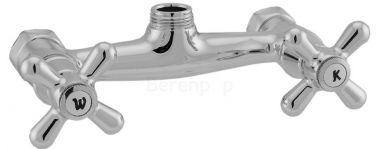

Henk253
je hebt deze kranen ook met 3/4 aan sluiting en dan kan je hem er zo op schroeven
deze is van venlo en hier moet nog een uit loop bij
kijk maar even op google
Venlo Nimbus Ii Nostalgisch Eco F3122AA wand keukenkraan zonder uitloop chroom

Boudewijn 033
Henk, de kraan waar topic starter het over heeft, staat bij de afbeelding 1/2 duims in de muurplaat, dus kan je er wel vanuit gaan, dat op de kraan een 3/4 zit. dus sowieso 1 op 1 uit wisselbaar.
groeten b

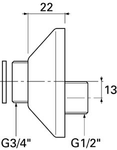

Xr8
Hebben we in dit geval wel met s koppelingen van doen?? Het kan in dit geval ook nog wel eens gaan om muurplaatkoppelingen. Anders snap ik het lossolderen niet. Neem je muurplaatkoppelingen van 1/2" dan is de leidingaansluiting waarschijnlijk 12 ipv 15.
Succes.

Wvangils
Boudewijn, jij had het bij het rechte eind!
De kraan werd geleverd met s-koppelingen van 3/4 naar 1/2. De kraan is echter standaard 3/4, dus die past op de wandplaten. Ik was in 15 minuten klaar :)
Ooooh ja, rozetten met gaten aan de bovenzijde zijn moeilijk los te krijgen. In de bouwmarkt verkopen ze wel muurplaatkoppelingen 3/4 inclusief de rozetten met gat aan de bovenzijde.
groeten, Wouter
Xr8
  • #19
De muurplaat koppelingen kun je kopen als verchroomd dan blijven ze in het zicht. Koop je een setje met rozetten dan is de muurplaat niet verchroomd.
Je kunt een setje kopen, rozetten gebruiken en de koppelingen in de koperbak. Heb je alles weer netjes.
