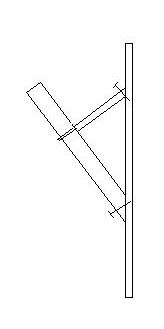

Ik wil graag een houten plaat vastschroeven aan een baksteenmuur om daar vervolgens stukken PVC-buis aan te bevestigen.
Deze PVC-buisstukken worden diagonaal afgesneden zodat ik ze kan gebruiken als "opberg-buis".
Wat ik niet weet, is hoe ik de buizen (verschillende diameters) aan de houten plaat kan bevestigen. Ze zijn volgens mij niet dik genoeg om te schroeven en ik weet niet of lijm stevig genoeg is.
Enig idee?

Gewoon met zadels vastzetten.

Een plank met afgeschuinde kant op de plaat zetten en daarop de buizen vast maken met zadels.

Dan kunt u de extra plank weglaten en de schroef er in draaien zoals aangegeven in de tekening of overal schuine gaten boren, dat laatste valt niet mee.

Stuk hout onder in de buis lijmen en dan vanaf de achterkant met lange schroeven vastschroeven.

Is het niet mogelijk om een verzinkbare schroef met moertje te gebruiken en dan vanaf de achterkant die de plaat inschroeven? De punt van de schroef en het moertje zullen dan zichtbaar zijn, maar dat vind ik dan nog zo zijn charme hebben.
Het enige probleem hierbij is als ik na het bevestigen, buizen wil toevoegen, dat niet meer kan omdat ik niet meer achter de plaat kan komen. Dan is de in het begin beschreven 'gewone schroef'-methode praktischer.
Daarnaaste vraag ik me af, als ik elke buis met maar 1 schroef vastzet, draait de bus dan niet naar beneden met de zwaartekracht...
Zoals jullie zien, heb ik mezelf nog niet overtuigd... :?
Wat dacht u van twee schroeven boven elkaar met een cm of 5 afstand ?

Is het ook niet mogelijk om de plaat scheef op de muur te hangen (door aan de onderkant een extra latje oid te bevestigen, en dan met een cirkelboor inkepingen maken waar de buis met lijm in kan worden bevestigd?
Jovadca
Waarom neem je geen balk en boort daar een paar gaten in ter grote van de buitendiameter van de pijpen? Dan kan je 'm aan de muur vastschroeven of op de grond vastzetten.
