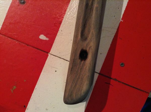

Ik heb een antieke luchtbuks die ik aan het restaureren ben. De kolf is gemaakt van beukenhout en is gebeitst. Nu is mijn vraag: hoe kan ik de beits eraf halen zodat ik blank beukenhout heb?
Wil daarna alleen blanke lak erop en klaar.
Hoop dat iemand van jullie het weet.
Gr Renee

Hier is een foto

Leuk, Ik heb hetzelfde gedaan met een antiek dubbelloops zwartkruit geweer.
Zet de kolf in de afbijt, zo nodig herhalen.
Daarna goed afspoelen/drogen/schuren en lakken.

Hallo
Bedankt voor de snelle reactie.
Afbijt heb ik al 4x geprobeerd en geen resultaat helaas. Schuren gaat, maar heel langzaam. De beitsresten zitten echt in de groeven van het hout.

In een badje van thinner houden
Grt.
Gebruik adembeschermingsmiddelen, thinner is zo ongeveer het smerigste middel om te gebruiken en is tevens zeer brandgevaarlijk, dus sowieso alleen buiten gebruiken.
