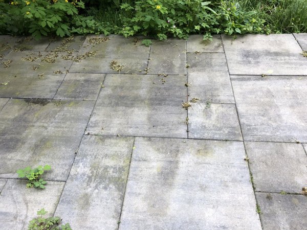

Hoi,
We hebben in onze tuin een terras liggen van betontegels (zie afbeelding) en willen dit graag opknappen. Het liefst een ander kleurtje en misschien een patroon, zodat het een mediterraan tintje krijgt. Daarnaast zouden we het in ieder geval wat prettiger/gladder willen laten aanvoelen als je er met blote voeten op loopt.
Ik kan in ieder geval met betonverf aan de slag, maar heeft iemand nog een goed idee om ze fijn en glad te krijgen, en slijtvast? Een bepaalde coating, geschikt voor deze tegels en voor buiten? Of eerst een coating, dan verven of iets dergelijks?
De tegels liggen netjes strak/recht, op een betonnen ondervloer. We zouden dus ook nog de tegels kunnen verwijderen en iets op de ondervloer doen, mocht dat beter zijn.
Alle ideeën zijn welkom!
De Bob
U kunt een blokmachine voor vloeren huren, en daar een hele fijne schuurpad op zetten voor beton, of een beton schuurmachine huren, maar met een fijne schuurpad krijgt u de tegels gladder.
Er zijn speciale beton schuurschijven/pads met korrel 120 voor glad werk
Daarna een 2K antislip coating erop zetten voor garage vloeren die zijn sterk en slijtvast.
Wilt u de betonlook behouden dan is impregneren ook een mogelijkheid.
