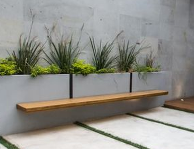

Goedemiddag,
Ik wil een strakke betonnen planten bak maken in de tuin, welke stevig genoeg is om eventueel ook een bankje aan te hangen.
Dit is ongeveer het idee:
Ik krijg het idee dat dit het beste te doen is met een bekisting, beton + bewapening en trilnaald.
Ik zou graag willen weten of dit de beste aanpak is en wat voor soort beton ik het beste kan gebruiken. Zelfverdichtend beton lijkt ideaal, maar tot zover ik kan nagaan moet je dat laten storten (de bak komt in de achtertuin en niet goed bereikbaar vanaf straat, meter of 20).
Alle tips zijn welkom. Bedankt alvast..
gr Sander
Ik denk dat metselwerk ook ruim sterk genoeg is.
Als je het van beton maakt, is normaal beton sterk genoeg.
Komt de bak tegen een muur van het huis?
Metselwerk is inderdaad een goede optie. De bedoeling is een u-profiel bak tegen een betonnen schutting.
Zorg voor een harde steen die weinig/geen water opneemt. Kies bij voorkeur een metselmortel die bij de steen past. Dan wordt het zeker stevig genoeg.
