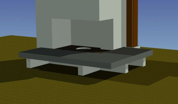

Beste klussers,
Ik wil een betonnen blad gieten als plateau voor mijn open haard. L-vormig (ca 175 x 120 cm) en 50 cm breed. Het blad steunt op 4 wandjes. Zie afbeelding.
Ik twijfel nog over ter plaatste storten, met verloren bodemplaat dus, of op z'n kop storten.
Graag advies op de volgende punten:
- Welke dikte van het blad is in deze constructie aan te raden? Ik wil de (zichtbare) rand 8 a 10 cm dik hebben, maar met name bij het ter plaatste storten het blad zelf minder dik. Zou bijvoorbeeld een dikte van 6 cm voldoen?
- Het betonmengsel. Hier is al veel over geschreven en door mij ook over gelezen. Constructiebeton lijkt mij goed, maar is dit wel mooi glad af te werken?
- Ik zie ook op het net projecten waar mensen aanrechtbladen storten van (gewapend) zandcement. Zou dit in mijn situatie ook kunnen. En dan ter plaatste gestort met een bodemplaat van 18mm betonplex die blijft zitten?
Advies en ideeën zeer welkom!
Een snelle inschatting levert op dat het blad met een dikte van 8cn al gauw een 225 kg gaat wegen.
Alleen al om die reden denk ik dat ter plekke storten met een verloren bodemplaat de voorkeur heeft.
Dan kan je het oppervlak ook gelijk mooi afwerken zonder luchtbellen.
De rand kan je dan opdikken met een L vormige bekisting die je later verwijdert.
Ik denk dat 6 cm al voldoende is.
Breng voldoende wapening aan.

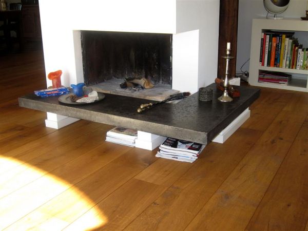

Beetje leaat, maar ik bericht toch nog even de afloop, misschien heeft iemand er iets aan.

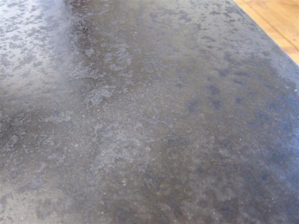

Uiteindelijk heb ik zakken kant en klare betonmortel gebruikt, duits fabrikaat met maximale korrelgrootte 8mm. Dit gekleurd met ijzeroxide volgens een verhouding die ik met wat proefjes heb bepaald. Het plateau is ondersteboven gestort in bekisting van watervast spaanplaat, dit is niet spiegelglad en geeft een soort gewolkt/gevlekt oppervlak. Naden afgerond/afgekit met acrylkit. Dikte 7 cm, wapening op 3 cm van de bovenkant (onderkant tijdens storten). Het gestorte beton goed verdichten door met een stokje in het beton te "prikken" en met een rubber hamer overal tegen de randen van de bekisting te tikken.
Na ontkisten en in totaal een weekje drogen heb ik luchtgaatjes gevuld met een cementpapje. Dit vervolgens onregelmatig geschuurd/gepolijst om een soort natuursteen uiterlijk te krijgen. Als afwerking ingewreven met wat gekookte lijnolie voor een zijdeglans.
Het plaatsen was goed te doen, eerst tegellijm op de staanders/wandjes, daar tijdelijk een paar dunne latjes op gelegd. Met 2 man en een hondje de plaat precies goed gelegd. Tenslotte de latjes er 1 voor 1 tussenuit gehaald.
Leuk, dat het resultaat laat zien!
Dat wordt altijd op prijs gesteld.
Mooi geworden, en het komt helemaal overeen met je tekening!
