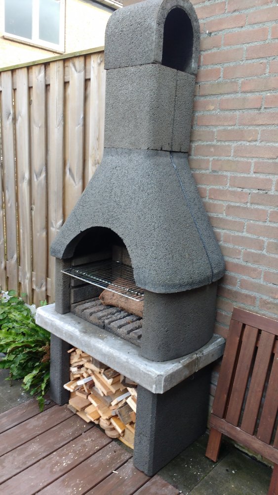

Betonnen BBQ herstellen

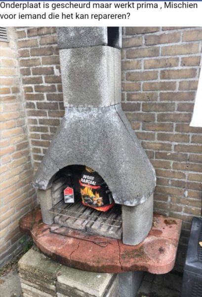

Aanschouw bovenstaande BBQ.
Gratis gekregen met het plan om het rode gedeelte te vervangen omdat dat duidelijk overleden is.
Ik wil "simpelweg" een nieuw betonnenblad storten als vervanging. Het blad zal ongeveer 50 x 90cm moeten worden. De overspanning van de sokkel (op de foto gevuld met tegels) is ca. 30x60cm.
Een paar vragen:
- Het origineel is 8cm dik en ongewapend. Ik wil mijn blad sowieso gaan wapenen. Brengt dat met zich mee dat ik het misschien ook dunner kan uitvoeren?
- Een blad in die maat gaat richting de 85kg. Mijn rug wordt al sjagerijnig bij het idee. Is het een optie om 2 bladen van 25 x 90 te maken en die aan elkaar te lijmen?
- Gezien het lowbudget karakter; ik heb hier nog een zak zandcement staan. Is dat bruikbaar om, samen met zand en kiezels, een geschikt beton in elkaar te draaien?
Benieuwd naar jullie tips & adviezen.
afbeelding aangepast - mod

Het is gelukt!
Bekisting gemaakt van oude grenen tafel. Hoeken afgeschuind met stukjes glaslat en flink wat kit. Rooster van wapeningsijzer gemaakt en met visdraad in het midden gehangen.
Misschien íets te grof grind uitgezocht (8/16), ik had in ieder geval moeite om het gemengd te krijgen.
Gestort, afgetrild met de boorhamer op standje beitelen.
Weekje laten drogen en weer in elkaar gepuzzeld.
Even de kit nog laten drogen en dan kan ie getest worden.
En nu maar hopen, dat de buren niet gaan klagen over de rook overlast.
Mijn buren hadden ook zo een ding, en stookte er ook hout in.
De halve straat kon niet buiten zitten van de stank en rook, als die gingen stoken.
Dus als je die bbq gebruikt, doe dat dan alleen met houtskool of briketten.
Dan zul je geen last krijgen van de buurt.
Verders is het netjes opgelost zo. :prima:
