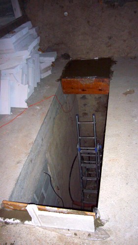

Even duidelijk: het project is af maar ik vraag me af of ik het optimaal heb gedaan, en of ik de volgende keer het weer zo zal doen.
Ik heb een trapgat in beton verkleind. Multiplex bekisting, houten balken eronder met keilbouten, en een wapeningsnetje en staven ingeboord. Maar bij het storten van beton gebruik ik altijd plastic. Nu vraag ik me af:
Hecht beton minder sterk doordat er een laagje folie tussen beton beton zit? Dus betonnen kader, laagje plastic aan de ZIJKANTEN en weer beton storten.
beton/plastic/beton. Is de onderlinge sterkte beter bij beton/beton?
Uiteraard is beton op beton veel sterker dan met folie er tussen.
Zoals het nu is gemaakt, hangt het beton alleen aan die drie staven en misschien nog wat aan grote oneffenheden op het betonvlak.
Of ligt de nieuwe betonvloer aan weerskanten ook nog op de muren? Dat is niet goed te zien op de foto.
Hallo Millew,
Hij rust op houten balken met een h tot h afstand van 30 cm. Die balken (de voorste kan je zien) rusten in een metalen plaat die in de muur zit verankert. >0.9 Ton belastbaar.
Maar aan de zijkanten zit dus folie tussen de lagen beton. Zonder die folie zou het hoger belastbaar zijn? Niet meer doen dan..
