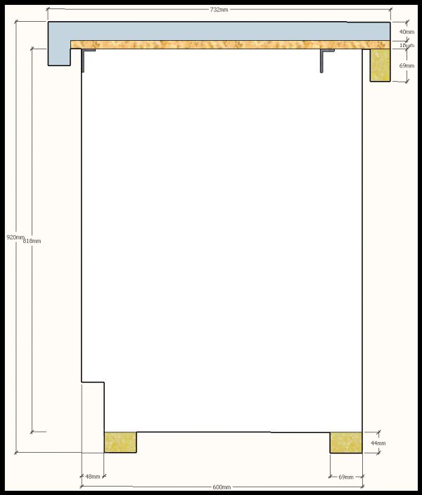

Ik wil een betonnen aanrechtblad storten. Het blad blijft (vanwege de grootte) op zijn plaats liggen. In dwarsdoorsnede stel ik het me zo voor:
Ik ben niet zeker van de dikte van het hout (meubelplaat of OSB?) onder het blad. Is 2x18mm voldoende? Beton wordt in mijn plan 40 dik.
De maximale overspanning wordt 120 cm, maar ik heb bedacht op op die plek het blad extra te steunen dmv een stalen koker van 60mm hoog. overige overspanningen worden max ca 70cm (diepte van het blad)
Verder wil ik het blad wapenen mbv kunststofvezel. Is dit een goed idee? Heeft het mengen met die vezels gevolgen voor het verwerken van de beton?
