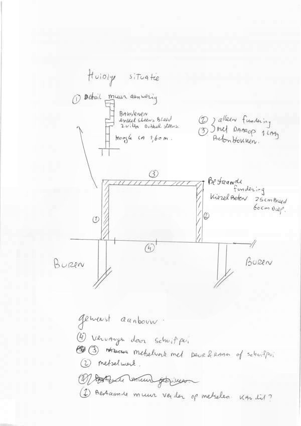

Kan ik een bestaande muur ( 5 jaar oud) hergebruiken in de uitbouw?
HEt betreft een enkelsteens muur met een tweetal dubbelsteens zuilen.
Nu wil ik de muur verder opmetselen en de andere wanden compleet opmetselen, dak erop en jé...
De nog op te metselen muren kan ik dubbelsteens doen.
IS het verstandig om de bestaande muur welke voornamelijk enkelsteens is, te gebruiken?
of krijg ik dan problemen met koude spots en vocht?
Het gaat hier om een uitbouw welke via een schuifpui in contact staat met de woonkamer.
schets van situatie staat hier:

Plaats de schets even via klusidee.
Of je de muur kan gebruiken hangt mede af van de fundering. Is die voldoende om een hele aanbouw aan te kunnen?
Je zal toch echt een geisoleerde muur moeten maken.
Bij deze de schets. De fundering is stevig en diep genoeg om de volledige muren te dragen.
