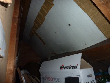

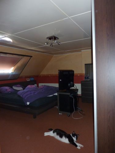

Ik vroeg me af hoe ik dit het beste aanpak? Wij wonen nu al een 5tal jaar bij mijn grootmoeder op "den boven" en onze slaapkamer is ingericht in de nok van het huis ... Nu in de zomer is het altijd verschrikkelijk warm als het warm weer is en in de winter dan weer ijskoud ... Het dak is NIET geïsoleerd, enkel wat ismoplaten ertegen gezet ...

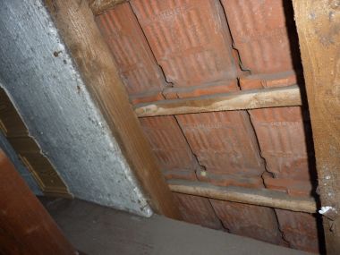

Ik heb net nog eens even gecheckd, onder de piepschuim zit niets, dus gewoon de achterkant van de dakpannen :oops: Het is het huis van mijn Oma waar wij boven mogen wonen maar zoals ik al zei, in de zomer is het snikheet, niet te houden en in de winter dan weer ijskoud ... Alles in huis is goed geïsoleerd, overal dubbel glas, enkel de zolder hebben ze vroeger ni aangepakt ....

Ik heb ook wel eens pannendaken aan de onderkant gezien zonder dakbeschot en om deze vrij van tocht te isoleren lijkt mij haast ondoenlijk. Is dat bij jouw ook van toepassing dus de isolatie zit niet strak opgesloten tussen de balken van het dak.

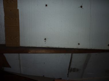

Platen zijn schat ik 3 mm ofzo, en zijn volgens mij gewoon geplakt op de balken ...

Hier nog een foto van hoe het er uit ziet .... Moet ik nu gewoon rockwool steken vlak tegen de pannen of moeten de pannen eerst nog worden afgeschermd met iets??

Het is bij wolachtige isolatie materialen beter een dampopen folie te spannen. Er zou wind door de pannen kunnen waaien en vocht in je isolatie kunnen komen. Beide verlagen de isolatiewaarde en zou er heel veel water achter de pannen door kunnen komen zit je met een lekkage.
Deze folie zou eigenlijk onder de pannen moeten liggen. Lijkt mij veel werk omdat je dan de pannen zou moeten verwijderen.
Ga je deze folie aanbrengen let dan op dat de overlappen afwaterend worden geplaatst.
