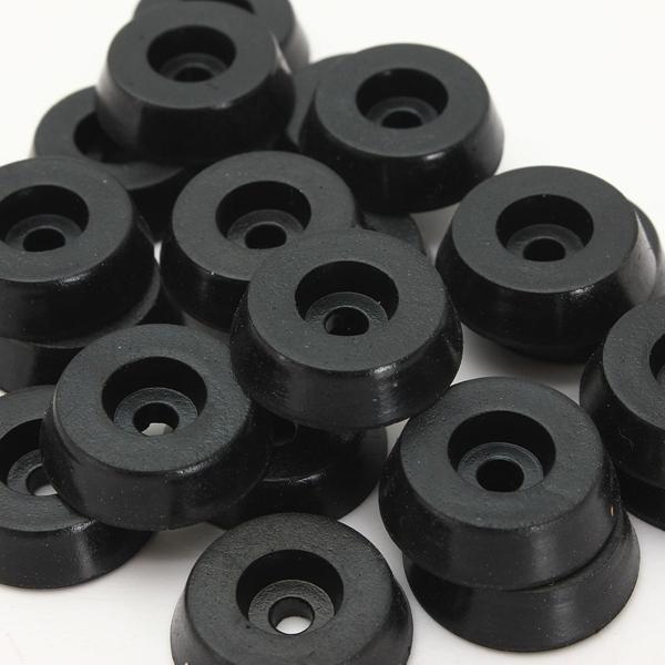

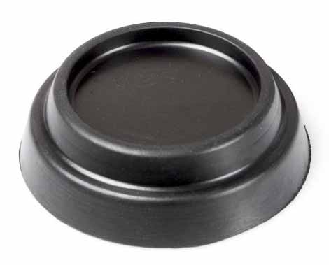

Een makkelijke methode is m.b.v. rubber trillingsdempers, die bedoeld zijn voor wasmachines (en daar eigenlijk niet zo geschikt voor zijn). Mits ze onder de betreffende poten passen.
Voor weinig geld per 4 stuks te koop bij bouwmarkten e.d.
Van onder af in het middengedeelte een stuk of drie RVS schroeven (met verzonken kop). Voorboren en verzinken is niet nodig omdat het rubber is.
Alternatief is gebruik van rubber deurbuffers. Die zijn echter dunner en hoger. Deze bevestig je met één schroef.
Echt steigerhout rot niet zo maar.
Maar ik zou er geen ijzeren schroeven of doppen op zetten.
Die beschadigen tegels en dergelijke heel snel, als je gaat verschuiven.
Beter zet je er dan een paar antislip meubel doppen op, die je met een rvs schroefje vast zet.
Zo voorkom je beschadiging aan het terras.
