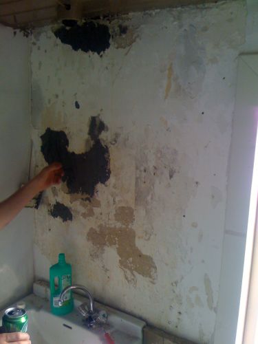

Ik heb voor mijn studentenkamertje een muur boven de wasbak die aan alle kanten beschadigd is (zie foto). Heeft iemand enig idee hoe ik deze muur zou kunnen egaliseren? Met vulpasta is er geen beginnen aan, dat heb ik al geprobeerd. Daarnaast is het misschien handig om te melden dat de muur zeer zwak is (lees: Als ik wil dan zou ik er zo nog wat gaten in kunnen maken).
Alvast bedankt voor een reactie!

Zelf heb ik toevallig zo'n zelfde klus vandaag gedaan. Bij mij was het oud gipskarton(bij jou ook?)
Ik heb dat gewoon weg getrokken én nieuwe platen er tegenaan gezet. Deze mooi glad gemaakt met muurglad. Ziet eer goed uit moet ik zeggen...
Maar wat de andere ook zeggen, wellicht dat de verhuurder je hier in tegemoet wil komen....

Maar ik kan er dus zelf een gipskartonplaat tegen aan zetten ?
En, hoe moet deze precies gemonteerd (lijm?) bevestigd worden?

Kan met montagekit. Als je ze wilt schroeven moet je eerst rachels plaatsen of ze op zien te sporen in de muur (gatje er bij maken :mrgreen: ).
