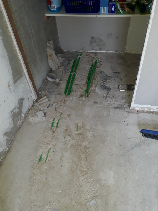

Beste Mensen,
Bij het weghalen van het laminaat zag ik dat een stuk dekvloer va ca 1m2 ooit slecht is gerepareerd met een kwak egaline.
Plakkaten kon ik zo wegsteken en de dekvloer eronder is erg brokkelig.
Echter is dit alleen op deze plek .
Er lopen daar ook cv-leidingen in de dekvloer welke nu bloot liggen.
Echter deze zijn straks niet meer in bedrijf omdat er vloerverwarming ingefreesd wordt binnenkort
De rest van de vloer is in goede staat.
Ik vraag me af hoe ik dit het beste kan herstellen.
De brokkelige dekvloer zoveel mogelijk uithakken en opnieuw aanhelen met gipsgebonden reparatiemortel ?
Moet ik dan eerst nog primer aanbregen ?
