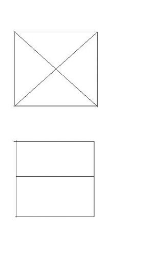

wij hebben een tijdje geleden en terras gestort, met vorstrand en bewapening. Op dit terras willen wij nu een overkapping (puntdak met dakpannen) bouwen.
het problem dat we hebben is hoe wij het moeten berekenen. wij hebben een muur van een garage (op staal gebouwd in de jaren 70) - een ijsselstenenmuur (dubbelsteens) en dus 2 open kanten. de afmeting is 5,50 x 5,50 meter. Welke type dakconstrucite is aan te bevelen aangezien wij a.) hgeen tussenplafond willen hebben, maar de balkenconstructie willen blijven zien. het meest belangrijke is dat wij aan open kanten maar een stander willen hebben (zie hieronder o)

Wil je het dak aan 4 zijden schuin of aan twee zijden.
Hallo rene,
precies zoals jij het hebt getekend (2 de tekening)
vanboven af ziende is de linke (9 uur) muur de garage (die is ca. 5 meter hoog) en de achterwand (12 uur) is de dubbelsteens ijsselsteentjes muur.
het dak wil ik met een zo laag mogelijke helling voor pannendak maken (ca. 27 graad?)
zal die eerste optie m.b.t. belastingen voordeliger zijn (dan kan man zeker ook ne kleinere helling nemen?)
gr.
tikra
Bij een lagere dak helling worden de spat krachten hoger.
Hoe scherper het dak hoe groter de vertikale krachten.
Bij een dakhelling van 30 graden en of lager zou ik persoonlijk voor tekening 1 gaan.
Maar dat is wel meer werk.
Maar bijkomend voordeel is dat de totale krachten die optreden verdeeld worden over 4 vlakken.
En de paal die gebruikt moet worden is een paal die de helft van de totale belasting kan dragen. dit zal ongeveer 3000 kg max bedragen.
Zal stalen kolom/koker 100 maal 100 1 met voetplaat 200 maal 200 mm zijn.
In hout zal je ongeveer 170 maal 170 moeten gebruiken
Langs dragers vanaf muur naar paal ongeveer een balk van 30 cm hoog.
Hierop kun je dan je spanten/sporen maken
