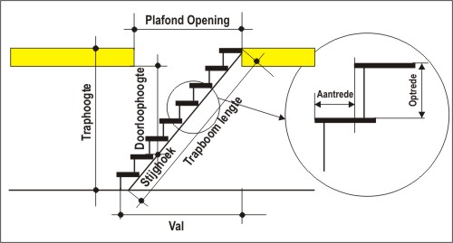

Ik zit met het volgende probleem en hoop van harte dat u mij hiermee kunt assisteren. De verbouwing van ons huis is op een punt aanbeland waarop wij de betonnentrap willen gieten. Helaas is het ons, ondanks verwoede pogingen nog niet gelukt om de maten voor de trap uit te rekenen.
De traphoogte bedraagt 280 cm en de val bedraagt 300 cm. Verder is de opening in het plafond 250 cm bij 80 cm. Het wordt een trap met een halve draai. Zie afbeelding.
Volgens regelgevingen mogen de optrede en aantrede respectievelijk maximaal 18,5 cm om minimaal 22 cm zijn.
Bij 16 trappen kom ik op 17,5 en 18,75
Bij 15 trappen kom ik op 18.67 en 20
Bij 14 trappen kom ik op 20 en 21,43
Bij 13 trappen kom ik op 21,54 en 23,08
Geen van mijn berekening komen in de buurt van de gestelde normen. Graag uw hulp en adviezen bij dit probleem aub. Ik wil deze week nog de trap storten.

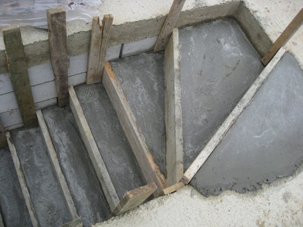

De getoonde trap is er een met een vreselijk slechte loop. Garantie voor benen breken.
Zoek eens op 'Trap met verdreven treden'
Wat is "de val"?
Teken een doorsnede van waar de trap moet komen. Dan zie je vanzelf hoeveel groter de trap kan worden dan het trapgat, zonder je hoofd te stoten.

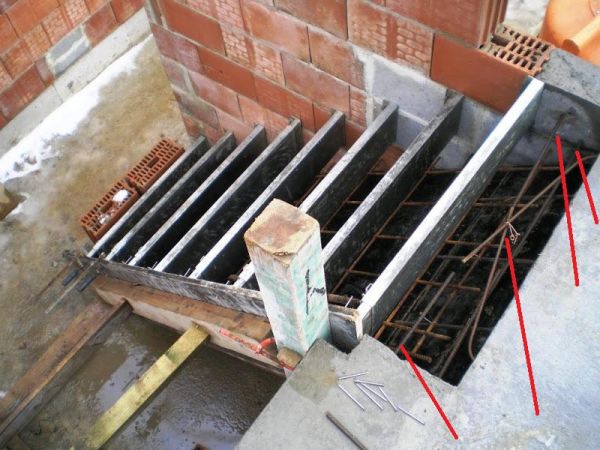

Waar steunt de trap op? Tis nogal een gewicht...
Ralph
Die trap hangt IJkenhout, er moet aansluitstangen van uit de bovenste wapening komen van de vloer.
Zulke trappen heb ik altijd gemaakt op 25cm aantrede en rond de 18cm optrede.
Die trap op de foto is trouwens verkeerd, de treden in de kwart moeten met min. 8 cm beginnen.

Met val bedoel ik eigenlijk de lengte van de trap. Sorry, mijn vrouw is Belgisch en mijn schoonfamilie kwam met die term op de proppen.
Er komen verbindingen uit de vloer van de eerste verdieping. Tevens wordt de wapening in de muur geboord. Ik ben nu niet in de gelegenheid om foto's te maken, maar heb een voorbeeld toegevoegd welke het dichtst in de buurt komt van onze situatie.

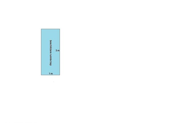

De beschikbare ruimte die wij tot onze beschikking hebben bedraagt 3 meters bij 1 meter. Zie hiervoor de afbeelding.
De plafondopening of trapgat is iets minder dan 205 cm en geen 250 cm zoals ik eerst aangaf. Wij hebben het hele huis laten afbreken en hebben een compleet nieuw huis neergezet. Feitelijk spreken wij dus over een nieuwbouw. Mijn excuses voor de verwarring.

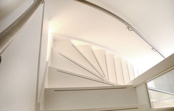

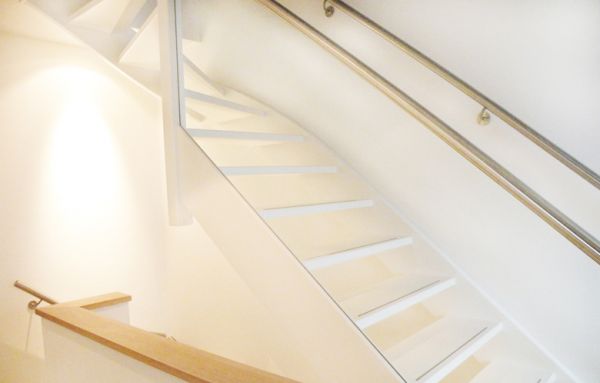

Het wordt een trap met verdreven bovenkwart. Zie hiervoor afbeeldingen.
Ik hoop u hiermee van voldoende informatie te hebben voorzien. Nogmaals mijn hartelijke dank voor uw reacties en adviezen.
Goed om het bovenkwart met verdreven treden te maken. De trap op die twee voorbeeldfoto's is volgens mij niet verdreven.

Ik neem aan dat de trap+verankering ook berekend is door een constructeur? Je voorbeeldfoto heeft een porobrick (oid) muur ernaast, daar kan je geen trap aan hangen.
Ralph
Het is ook zinloos die trap aan de muur te ankeren, Als er voldoende laslengte (50 cm)stek einden in de verdiepingsvloer zit hangt ie knettervast. Alleen het kruisnet in de trap zelf moet onder liggen.
