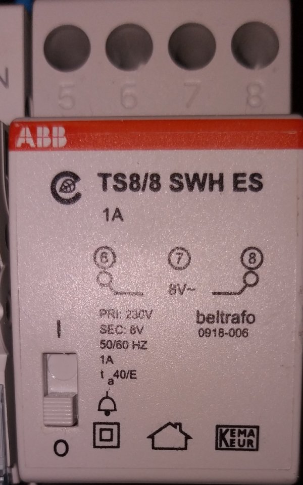

Hallo.
Ik moet een bel aansluiten op de beltrafo in de meterkast maar ik heb geen idee in welke gaatjes ik de 2 draadjes moet aansluiten. 5-6-7-8
Weet iemand, ongetwijfeld wel, in welke ik moet gebruiken?
Bedankt Rola.
Er stond dat de bel kan aangesloten worden op een trafo van 8-15 volt dus als het goed is werkt het dus lijkt mij.
Dus ik sluit de draadjes aan op de schroefjes 6 en 8. Ik zou dit nooit bedacht hebben.
Bedankt nogmaals.
De bestaande beltrafo geeft vermoedelijk net te weinig stroom dus ik heb een nieuwe losse gekocht, de originele voor de bel. Maar het snoer is net een halve meter te kort. Maakt het uit met welke draad je de draden verlengt? Massief koper of een gewoon elektriciteit snoertje?
De adapter geeft 18V
Maar maakt dikte niet uit. Ik heb een dunnere dan normaal installatie draad en dan gebruik die. Maar ik dacht dat dat misschien te dik is.
Te dik is sowieso geen probleem. Te dun kan een probleem zijn met hoge stromen, maar ik kan me niet voorstellen dat een deurbel veel vermogen vraagt.
Rob25 schreef:
Bedankt Rola.
Weet je zeker dat de bel dit kan waarderen?
Kan zijn dat de vorige trafo te weinig stroom leverde maar dan moet je hem vervangen door een trafo of voeding met een hogere uitgangsstroom. Niet door een variant met een hogere (te hoge?) spanning.
Dan kan hij blijkbaar ook worden aangesloten op 18V. Snap niet waar die 8-15V dan vandaan komt.
Maar dan zal het wel goed zitten! Just checking...
