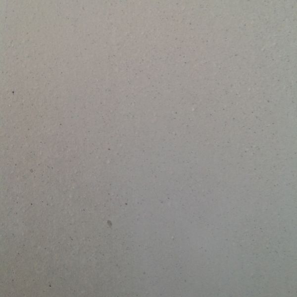

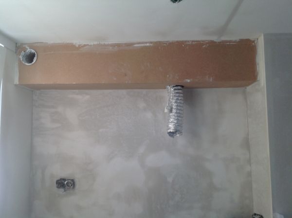

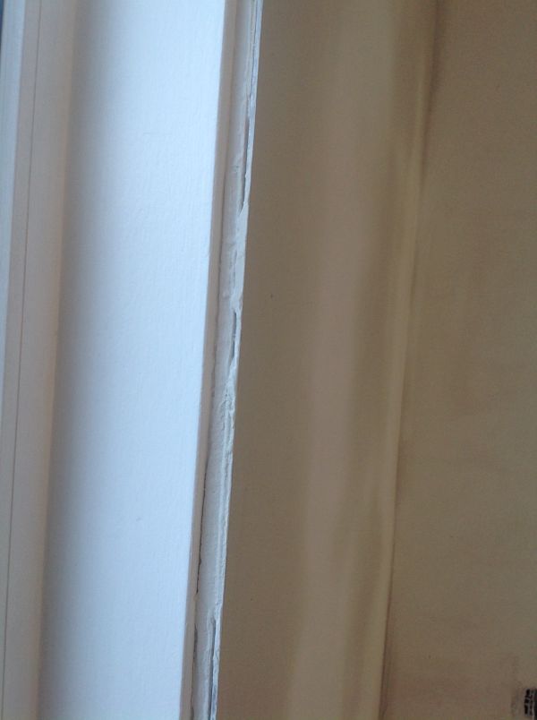

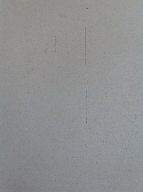

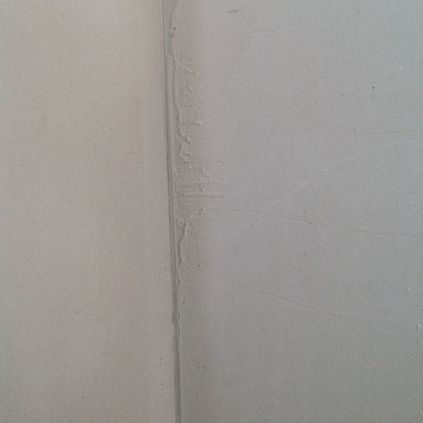

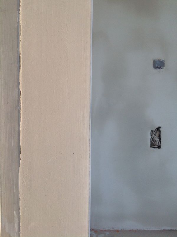

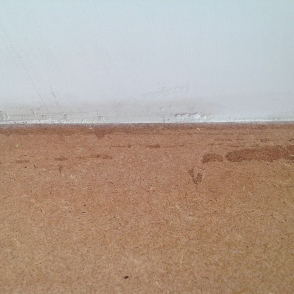

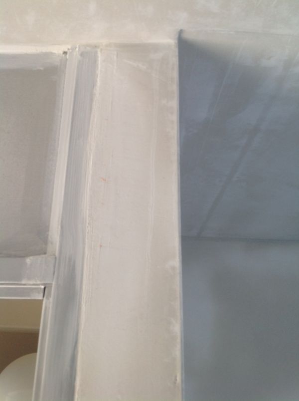

Beste klussers,
Wat is jullie mening over het afgeleverde stucwerk in onze woning?
Dit zou sausklaar moeten zijn, maar naar mijn mening zitten er nog veel te veel putjes, streepjes en oneffenheden op om straks de muur mooi strak airless te laten spuiten.
Heb geen ervaringen of werk gezien van andere stukadoors.Ben dus erg benieuwd naar jullie mening hierover. Vinden jullie dit netjes afgeleverd?
Ben zelf eigenlijk ontevreden met het resultaat. Als ik met mijn hand over het stucwerk gaat voelt het niet overal glad aan. Behoor ik dit zelf nog te schuren of behoorde dit bij het werk van de stukadoors?
Ze zijn nog een stukje wand tussen muur en kozijn vergeten en komen dus nog weer langs.

Wat ik je wel kan zeggen is dat verf geen vulmiddel is. Je kan er niks mee maskeren. Wat je nu op de muur ziet, zie je na het verven nog duidelijker zitten.
Lijkt me inderdaad allerminst klaar voor verf of voor papierbehang. Als ze zelf het werk niet fijner afwerken, kan je altijd overwegen om er iets als renovatievlies tegenaan te kleven. Bedekt dit soort oneffenheden normaal wel.
Commerciële link verwijderd, mod.
Dit is lang niet sausklaar! Zelf een tegelzetter zou niet tevreden zijn.
Helemaal met airless spuiten ben je gewoon een klasse A ondergrond nodig.
Dus niet gaan schuren maar bij voorkeur er samen met de stukadoor en schilder doorheen lopen.
