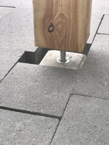

Ik heb betonnen pouren waarvan de metalen schroefdraad onder het maaiveld zit. Zal dus regelmatig nat worden en bevindt zich op de grens nat/droog. Waarmee kan ik dit het beste behamdelen om roesten te voorkomen? Ik dacht aan loodmenie of tectyl?
Geen oplossing, maar voor het mooi staat de poer te diep. Het beton had net boven het maaiveld uit moeten steken. En het ijzer had van RVS moeten zijn.
Dat is voor het oog inderdaad mooier, maar waar grind ligt kan geen water zitten.
Hiermee bedoel ik dat de ruimte rondom de poer nu net groot genoeg is om het water op te vangen en af te voeren. Met grind er in blijft het ijzer wellicht langer nat (al dan niet door opspatten) omdat het water minder makkelijk weg kan zakken.
Normaal behandel je ijzer wat niet mag gaan roesten met ijzermenie.
Ik spuit het altijd eerst in met zinkspray omdat je nooit goed kunt zien of de zinklaag ergens beschadigd is en dan ijzermenie.
Gewoon een aantal lagen aanbrengen, goed laten drogen en dan afwerken met lak in de kleur die je wilt.
Onder zoiets zou ik voor een zwarte afwerking gaan, dat valt het minst op.
Persoonlijk zou ik het straatwerk er weer even uithalen, de poer op dezelfde hoogte of iets hoger dan het straatwerk aanbrengen en dan het straatwerk mooi aan laten sluiten op de poer.
