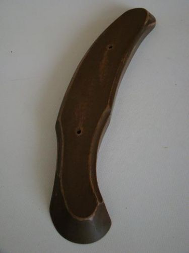

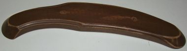

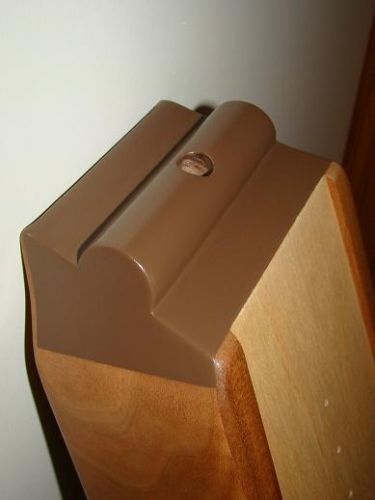

Hallo allemaal,
Ik ben bezig met het verven van enkele delen van mijn zelfgebouwde harp. De pootjes, kop van de klankkast, en een verbindingsstuk van de hals wil ik notenhout-bruin hebben.
Vanwege een foutje met het verlijmen heb ik de kop weer los moeten zagen en daarna weer terug moeten lijmen. Hierdoor was de overgang/verbinding nogal lelijk geworden.
Daarom ik heb besloten om er dan maar dekkende acrylverf overheen te doen, in een bruine kleur, passend bij het lichtere kersenhout.
Van de lelijke verbinding zie je nu niets meer. Alleen vond ik de bruine verf te 'plastisch' en 'geverfd' ogen t.o.v. het naturel hout.
Ik had nog (semi-)transparante beits in notenkleur staan, ook op waterbasis. Ik ontdekte dat als ik dit over de bruine verf heen schilderde, dat het dan precies de goede kleur kreeg, en veel natuurlijker oogde.
Ik heb dit uitgeprobeerd op het verbindingsstuk... 2 lagen dekkende acrylverf, en 2 lagen transparante acrylbeits. Dit is goed gelukt.
Hetzelfde wilde ik bij de pootjes proberen. 2 lagen dekkende verf erop gezet, ging prima... maar toen ik de transparante acrylbeits eroverheen zette merkte ik dat ik het niet goed kreeg...
De pootjes hebben sierranden, het is dus geen vlak oppervlak zoals bij t verbindingsstuk (en niet snel in één keer te doen). Ik deed die sierranden eerst, en toen de rest, maar dan nog kwam ik telkens weer over al-geverfde delen heen. Dit gaf lelijke kleurverschillen en hoogteverschillen in lak, omdat die lak al een beetje gedroogd was. Ook kreeg ik strepen.
Ik heb allerlei soorten kwasten geprobeerd... kleine, grote, platte, ronde... een grote en kleine sponskwast.
Ik heb de beits een beetje verdund, maar steeds weer die strepen en vlekken .
Ik weet niet waar het aan ligt...
- Is de beits nog te dik en moet ik hem nog meer verdunnen?
- Moet ik buiten in de schuur gaan lakken, waar t koud is zodat de verf niet zo snel droogt?
- Kunnen de strepen ook ontstaan als de verflaag die er al op zit een beetje vettig is, van het vastpakken?
Daar kom ik op mijn volgende vraag...
Moet je tussen de verflagen door schuren EN ook ontvetten? Of tast dit de verf aan (acryl in mijn geval... mag je dat schoonmaken met ammoniak)? Is schuren alleen genoeg? (Ik 'schuur'/polijst met heel fijn staalwol)
Ik kan niet voorkomen dat ik er met m'n vingers aanzit tijdens het schilderen (anders krijg ik alle kanten van de pootjes niet gedaan). Maakt dat iets uit? Ik was m'n handen wel met afwasmiddel vantevoren, maar weet niet of dat voldoende is. Moet ik anders plastic handschoenen aantrekken?
Nou ja, heeft iemand tips voor mij hoe ik de semi-transparante beits goed over de dekkende acrylverf heen krijg?
Ik hoop het, want ik ben een beetje ten einde raad.
Alvast bedankt.
Edit: De (semi)transparante lak is acrylbeits (Ceta Bever Noten). *aangepast*
